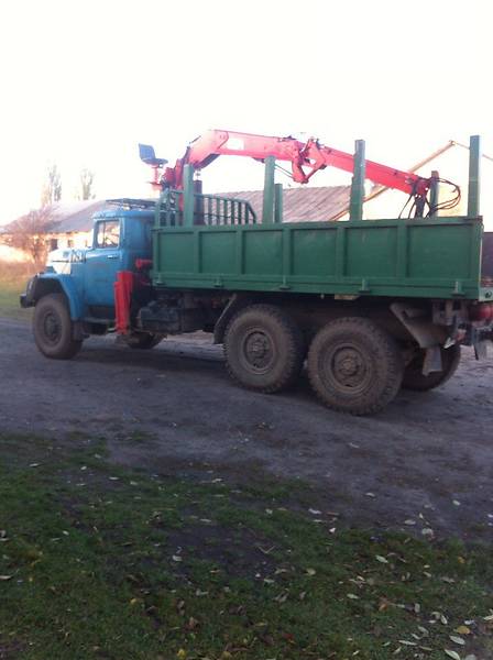

    КМУ весит 1100 кг, она же судя по всей длине рамы ближе к переду, тем самым наверняка создаст противовес в пользу переда...? хотя это тоже самое только возить 5метровки в 5 митровом кузове в плотную к кабине...) но по другому не как, у меня только 1 зил, все предстоит делать ему и грузить и возить))

    Вот на первом фото база раздвинута, по-моему. Была у меня такая идея - телегу перетащить и кузов пятиметровый от сайгака поставить, чтобы длинномер возить.
