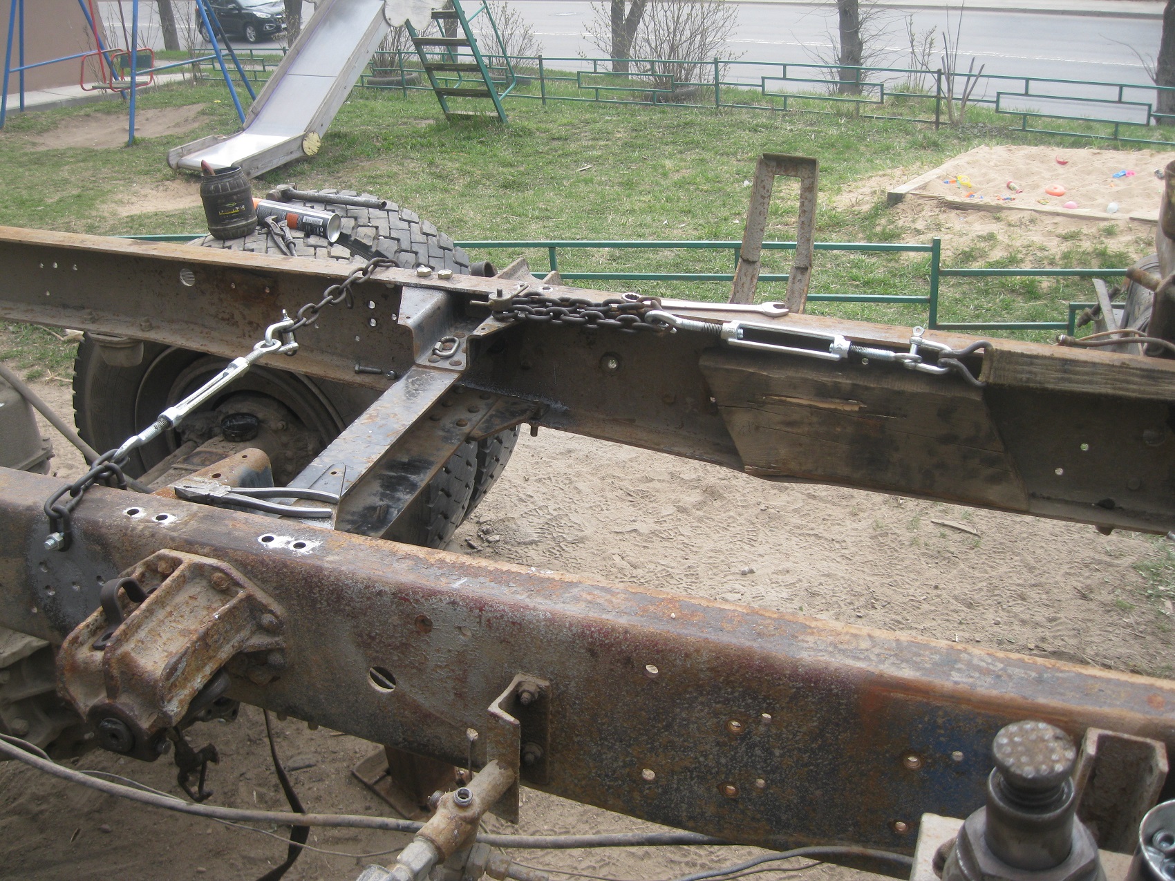

    Где брал накладку ?

    Накладки, опоры, рессоры, поперечины, всё с рамы-донора.

    У нас в одном магазине есть такие накладки, но цена негуманная - 2400 за штук

    Точно, так отверстия совпали, верхняя и нижняя полщадки отличаются по ширине.
    Прозевал забрать по 800 рэ ...:wall:
