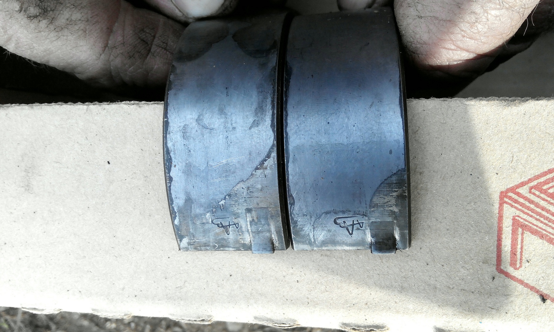

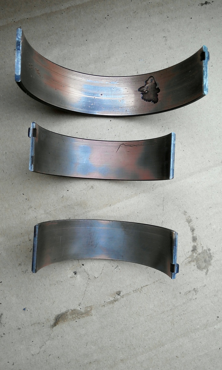

    Здравствуйте, решил перед рабочим сезоном проверить вкладыши так как машина не новая. Когда начал сливать масло с поддона то с начало полилась вода примерно один литр а потом масло залил воду накачал давление в системе охлаждения светил фонарем но так нигде вода не выступила, машина стояла месяца три без воды когда смотрел масло при покупке и потом эмульсии не наблюдал. Вкладыши как и ожидал надо менять вроде норма никаких маркировок на них не нашел, глянул в маслоприемник а там забито все. Шейки коленвала в хорошем состоянии. Вот теперь думаю как туда вода могла попасть, если у кого было подобное напишите.
