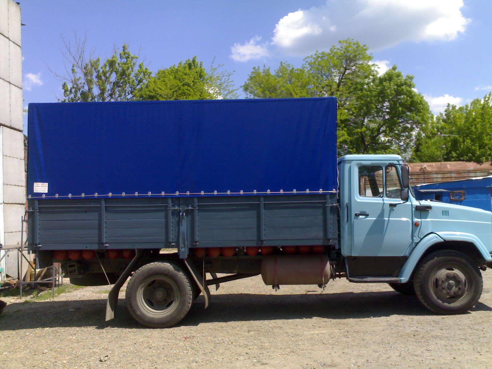

    Баллонов таких и сейчас еще много, сроки службы и освидетельствования есть. Но тут попроще требования, чем к метановым баллонам. Найти можно. К примеру, я использую ГАЗ'оновский 190-литровый (170 полезной емкости) 14052007128.jpg
    в качестве резервного запаса топлива, ибо езжу на метане. У моего друга - автобусный, 200-литровый (кстати, на форуме писал, предлагал его в продажу).

    Хорошая машинка)) ) я кузов 4800 длинной покупал заводской на железном подрамнике ,тентованый с воротами вместо 3750 родного бортового деревянного,отрезал 75 см со слезами на глазах.свес большой выходил .а с моей работой длинна такая ненужна.Краску и смеси сухие вожу,всё тяжёлое.

    акуратная у вас машинка.сделайте обзорчик, думаю многим будет интересно посмотреть .
  12. Рамир
    3.052
    684
    Слишком ёмким будет обзор. Надо фильму снимать будет
    Сашко нравится это.
    6.683
    2.007
    Да ладно. :oops:
    Соберусь как-нить по примеру Ziloman'a, забацаю. Правда, вид уже давно не такой выставочный.
