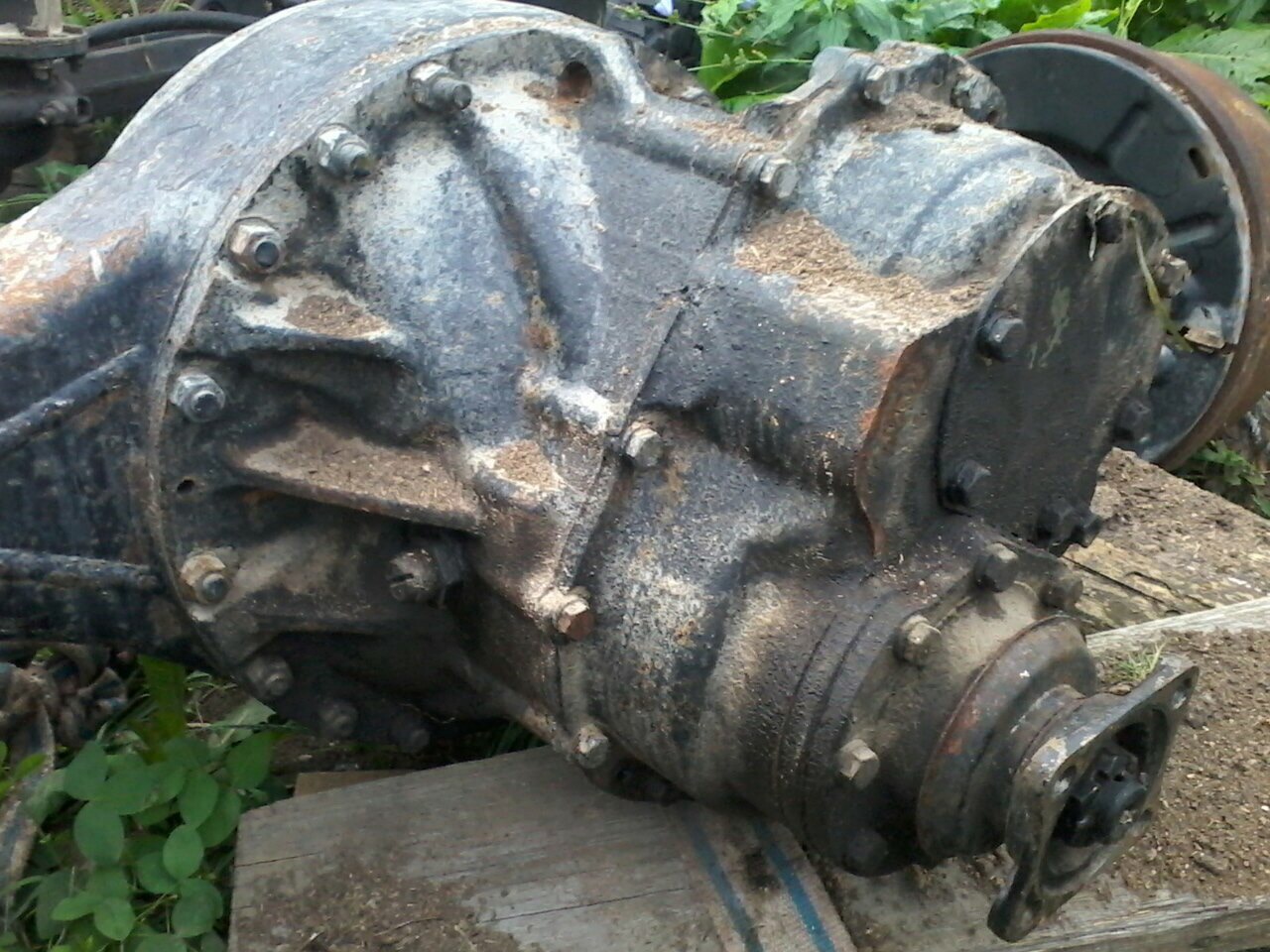

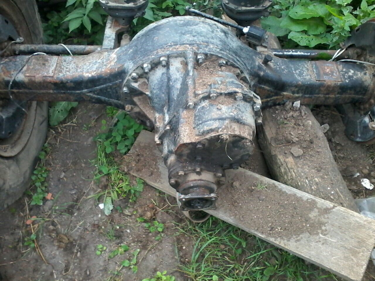

я имел в виду не количество скоростей а направление движения авто (аналогично если перевернуть редуктор на 180)ведомая шестерня у него находится слева от хвостовика а у обычных с права если смотреть со стороны флянца я тоже считаю что эта инфа не верная
Напуркуа такой Прокодил мне сиё не известно, однако жеж встречал на просторах интернета одну интересную ВЕСЧЬ - на траках с того континента очень интересная трансмиссия - привод переднего моста сделан не через РК, а с редуктора среднего моста. Как сие устроено - так и не нашел. - Может что то похожее???
всё так и есть как предпологали. выход на мост из раздатки другого вращения . вот по этому и встречаются такие редуктора на пожарках, зил 433104: двс зил 645, кпп 9ст (прямая) ,редуктор как на фото выше передаточное число неизвестно
