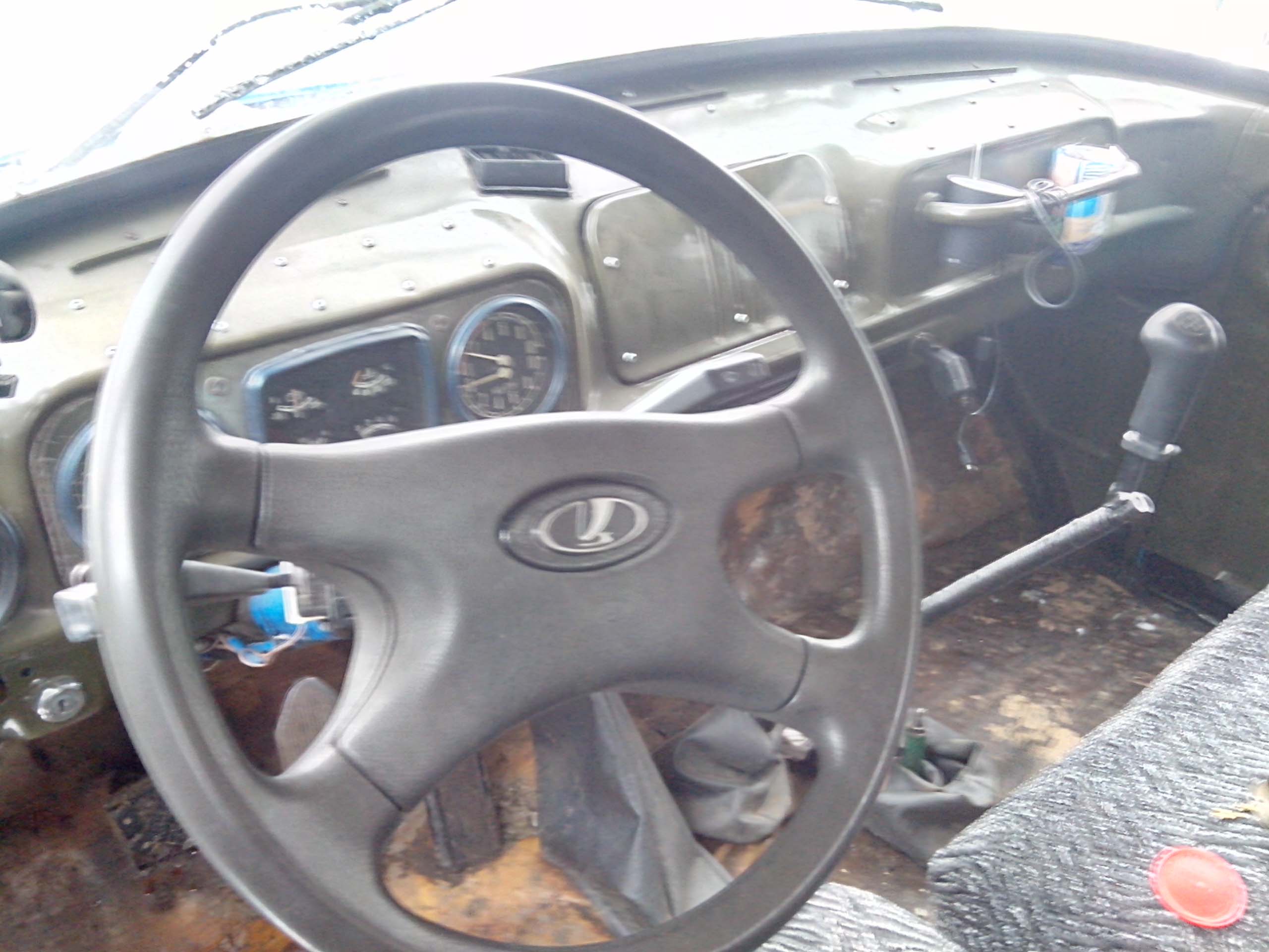

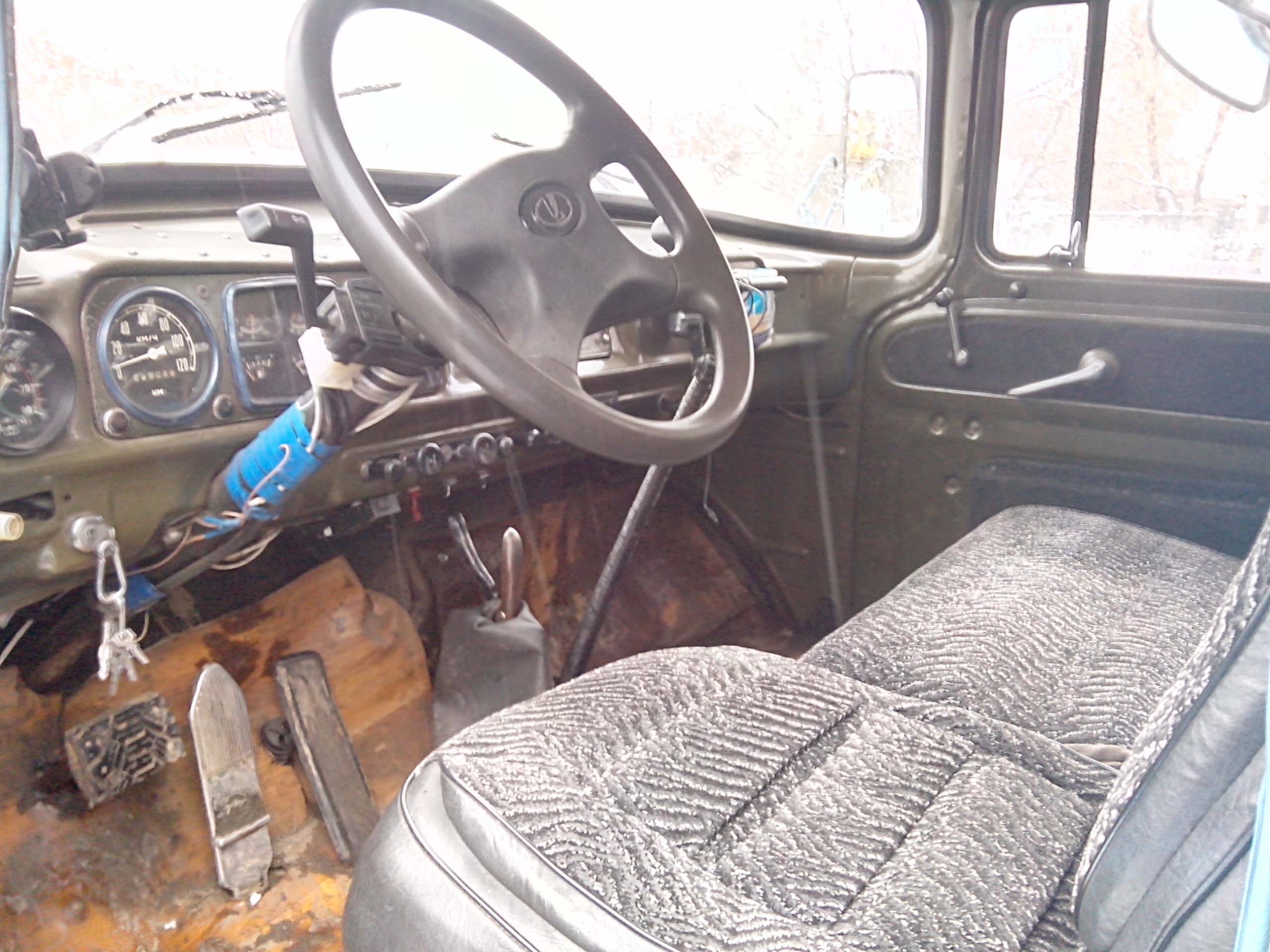

    Подсоединяем гудок и закручиваем все болтики. Получается как то так:
    И еще общий вид:

    Осталось только вазовский значок удалить, чтоб глаза не мазолил.

    287
    Как рулится теперь с таким рулём?

    424
    и не стал он ближе по вылету к водителю?

    Пока точно не скажу, сегодня завтра покатаюсь - наберу впечатлений. Пока только по стоянке ездил, там нормально.
    Не, не стал. На том же уровне остался. Низ руля "ушел" на рулевую колонку.

    Как и обещал пишу отчет.
    Прошло почти три дня с установки нового руля. УДОБНО!!! Не, действительно удобно. Сегодня с утра крутился во дворах, разница в диаметре не чувствуется, зато об куртку не трется. Пока заметил только один нюанс - руль скользкий, конечно не такой скользкий как родной, но все же, все же... В общем хочу еще и оплеточку поставить, убью сразу двух зайцев: конкретно толстый руль + не скользит.
