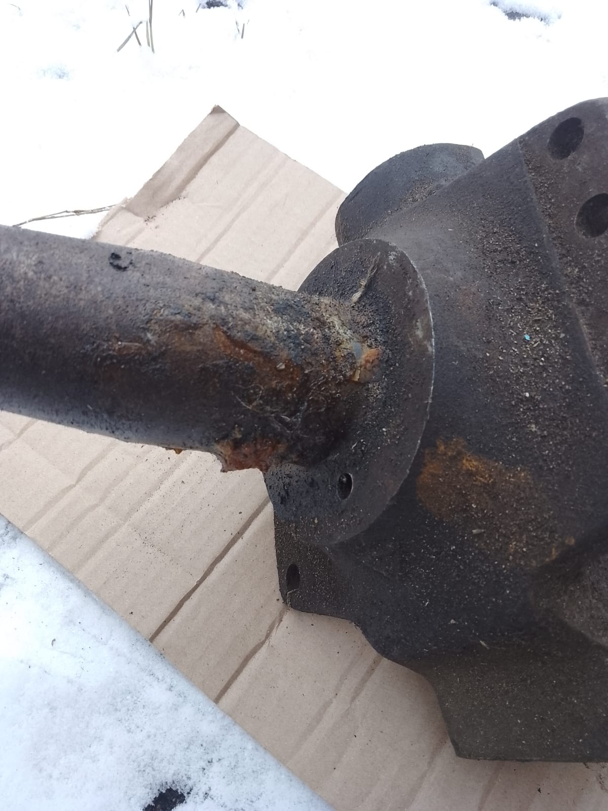

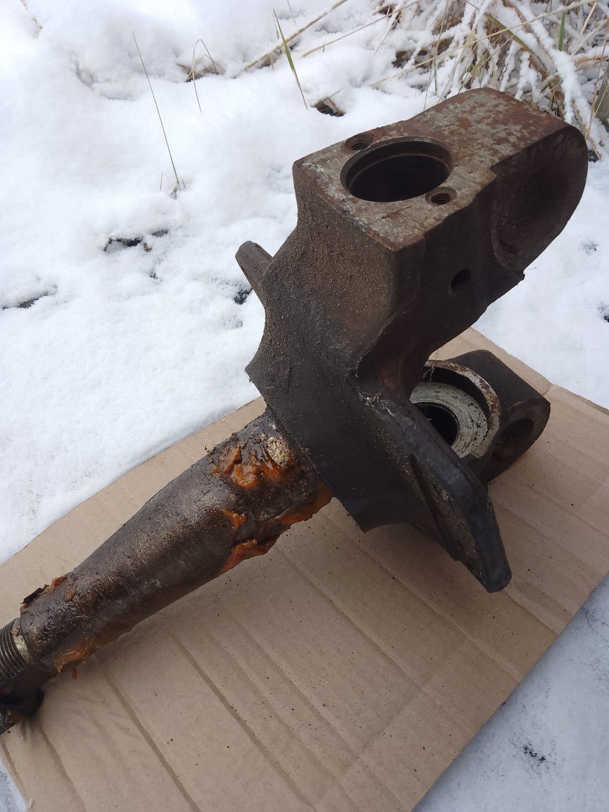

    Новый шкворень, втулки и опорный подшипник. Все как по заводу.
    П.с. на моем КаМАЗе 5511 были опорные шайбы, 240 т.км прошли до замены, рулился превосходно. Шайбы бронзовые были, еще советского производства.

    в итоге что поставил шайбы или подшибник ?

    даже поправлюсь старый метод на современных аналогичных запчастях уже не то будет
  4. МАЗай
    3.248
    846
    На КаМАЗе шайбы и поставил. Заказал у токаря, так же из бронзы с насечками для смазки, как на тех что были. Новые такие в магазинах было не найти, только сталь. А подшипники, мне тогда сказали, что не встанут в кулаки 5320. Это было в 2006 году.
  5. МАЗай
    3.248
    846
    Вот такие, только с бронзы
