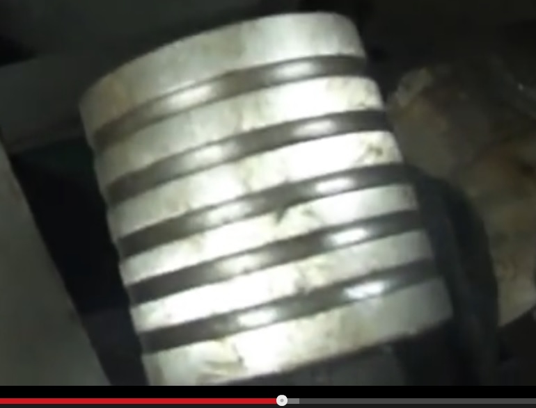

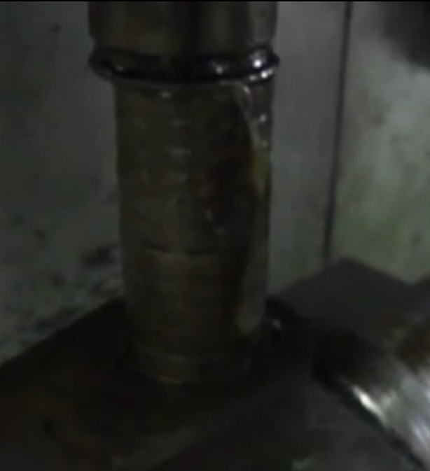

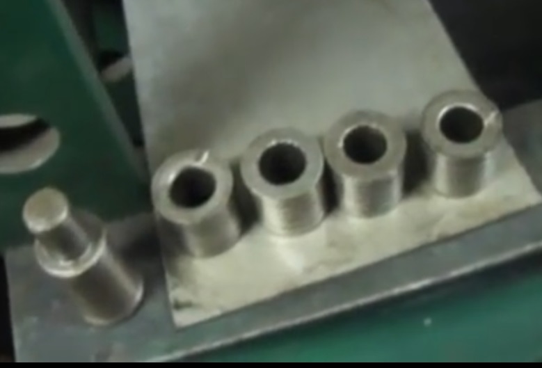

    Вот скрины сделал из того видео.
    1 - протяжка, как она выглядит.
    2 - несколько протяжек разных диаметров.
    3 - протяжка протяжками одна на одной сразу за один проход с помощью пресса.
    Думаю, принцип токарю понятен.
