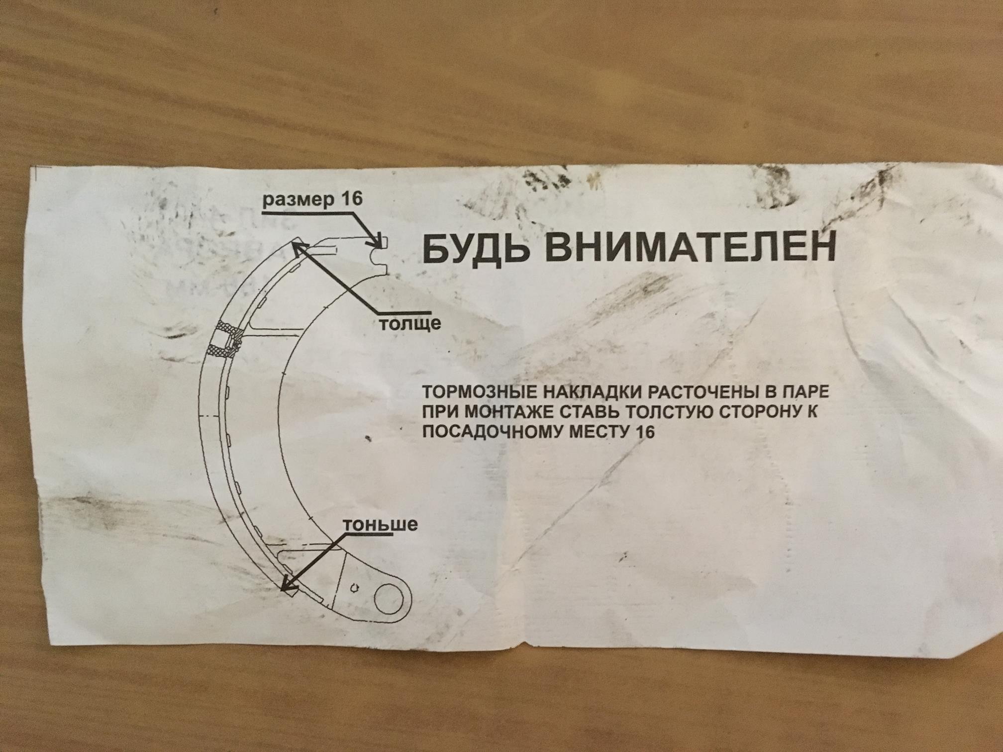

    А я в процессе последней замены колодок просто подрезал крючки пружин и загнул снова.
    Купил накладки ..а их там две,однако :unknown: --тонкий и толстый края
    Какую кудой тулить ?

    Лично мне думается, что толстыми краями лучше к тормозному кулаку.

    На картинке ,которая шла с комплектом накладок значилось толстой стороной к разжимному кулаку. Внимание, было написано , не ошибитесь.

    На картинке одно,слова другой :shock:

    толстые в середину тонкие по краям

    Две накладки на колодку - толстым горбом - в середину. Тонкими краями - к эксцентрикам и кулаку. Но, при этом более толстую накладку - к кулаку.

    Игори и Андрей истину глаголят:
    Посмотри, Алекс, на обороте этикетки, глядишь, такая же подсказка обнаружится.
