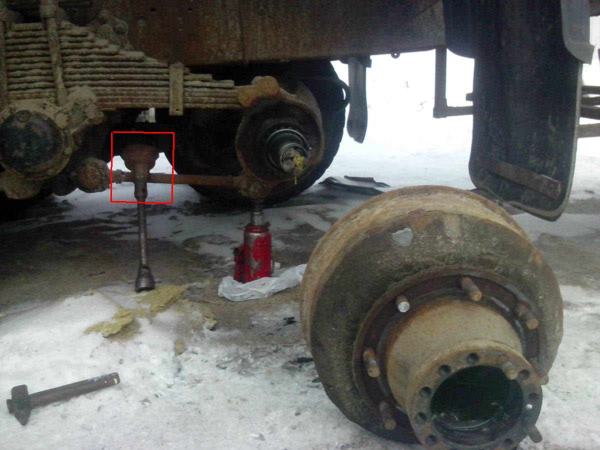

    А это что за ноу хау просвятите мужики,к баллонику приваривать ступичный ключ.Может мне так тоже сделать? 63181a3c6f4e.jpg

    У всех так приварен на ЗИЛах кто сталкивался с ремонтом , у меня от прежнего хозяина достался с машиной . Удобно гайку отворачивать им , не болтается .

    А футорки чем крутить,еще одним балонником?

    Стас на свежих зилах уже еврогайка под ключ на 30.

    Юноша, ставьте рядом с домкратом козелок, мой вам совет. Не огорчайте семью .

    наваривают на ключ удленитель для удобства затягивать-откручивать гайку,так как при стандартном ключе шпильки ступици немного мешают,и когда на ступицу одеты два колеса то регулировать подшипник лучше с удленителем,хто будет покупать себе такой ключ то покупать нада ступечный ключ камаз 104 мм,им по удобней работать,только надо искать тот который подлинее.

    Тоже можно вынести в отделную тему.
    Техника безопасности при работе с домкратом.И такие фото туда переносить мол злостное не соблюдение ее.
