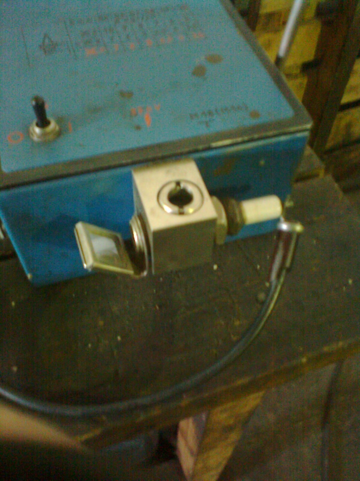

    Можно сделать самодельный. Просто нужно уяснить, что это не какой-то супер-пупер навороченный электроникой прибор. Это камера, куда вворачивается свеча и нагнетается сжатый воздух.
    Конечно, проверять под давлением целесообразно. Бывает, что проверенная "пистолетиком" свеча, прошедшая такое испытание, не проходит его под давлением на таком приборе.
  11. груЗИЛок
    Половина купленных новых свечей на этом приборе не работает , изначально брак продают . Сам убедился уже неоднократно . Покупал и по отдельности 4 свечи и в упаковке комплектом , специально снимал на телефон и продавцам показывал , давали новую упаковку снова проверял её из 4-х одна да не работала , хотя бренды и импортные , особенно браком славиться Бриск .
