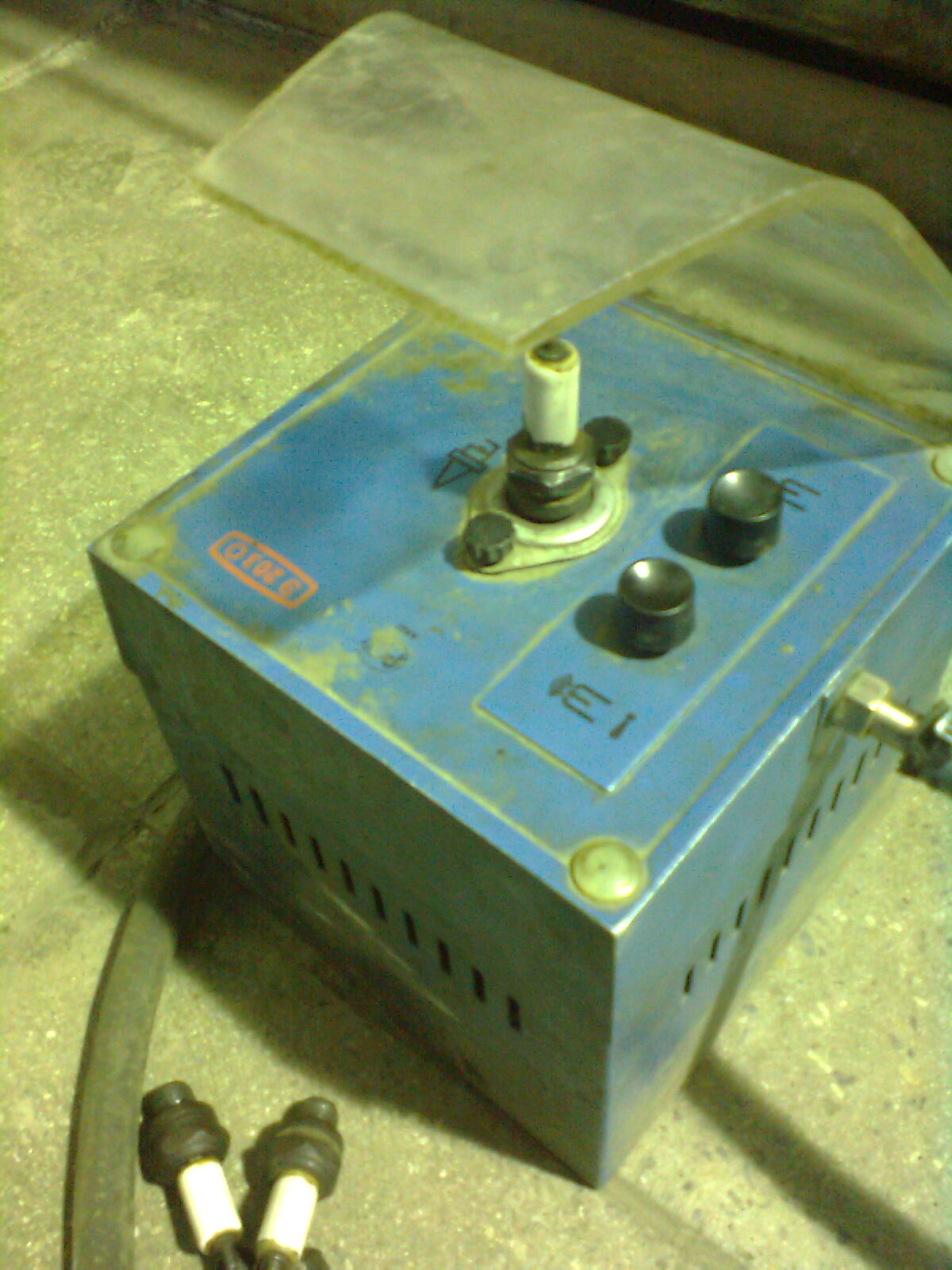

    Дак вот мои свечи с рем завода .Только у нас ЗИЛки капиталку делали .
