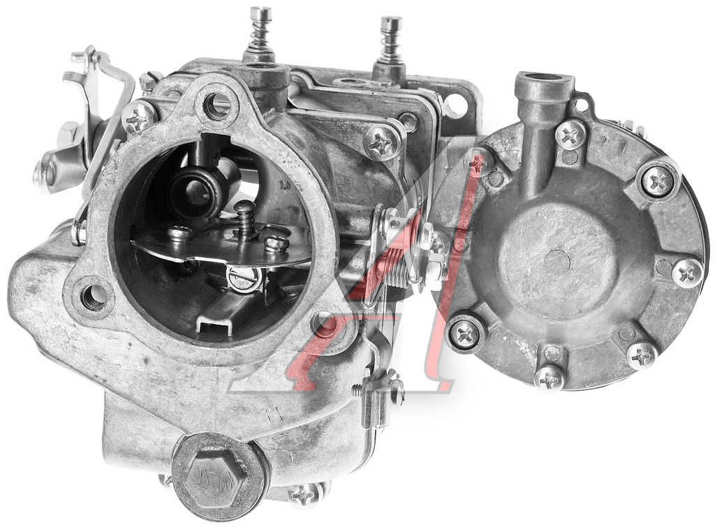

    Мужики вопрос на засыпку, кто сможет скинуть фото карба с разных ракурсов, нужно посмотреть куда тросики ставятся и так по мелочи и где написана марка карбюратора, на своем вообще не нашел. А то вчера под грузом ехал и он у меня как за жопу привязанный совсем не едет, никак не хочет раскочегариваться
  11. 2222g
    [​IMG][​IMG][​IMG]
    egorr нравится это.
  12. egorr
    Спасибо Слава, только у меня в этом месте пожалуй пусто или просто плохо наплавлено. А спросил про тросики потому что у меня все снято только один на дроссель стоит и тяги какие то сняты
  13. Lesovoz.
    Тяги я тож снял.Но на холодную или разогнаться на гору подсосик немного вытягиваю.Он потом автоматично втягивается назад)))
