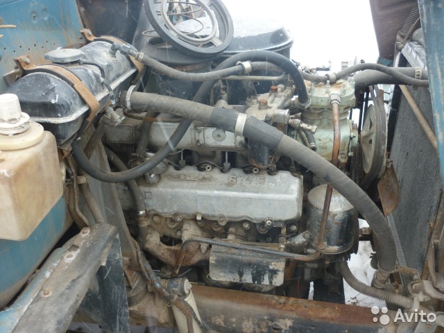

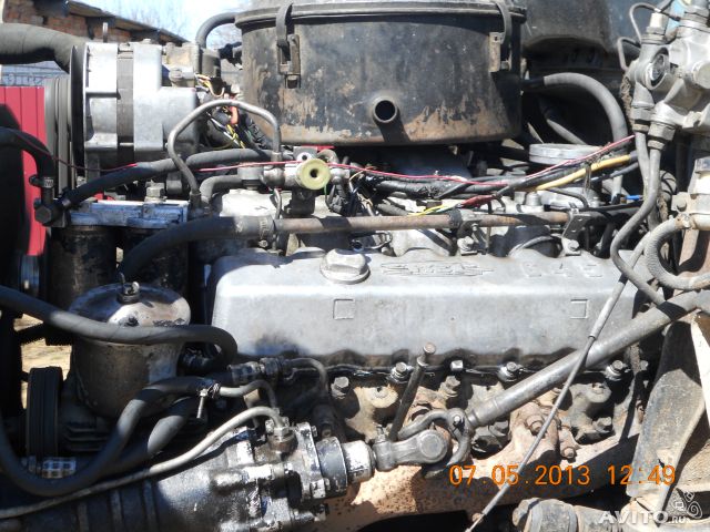

    А где у него фильтр вентиляции картера ? Если выкинул поэтому и шланг на улицу торчит . Прокладки ГБЦ там вечные если затянуты головы были нормально . Какой ТНВД стоит там Моторпал или ЯЗДА ? А то рано может менять трубки ТНВД .
  7. груЗИЛок

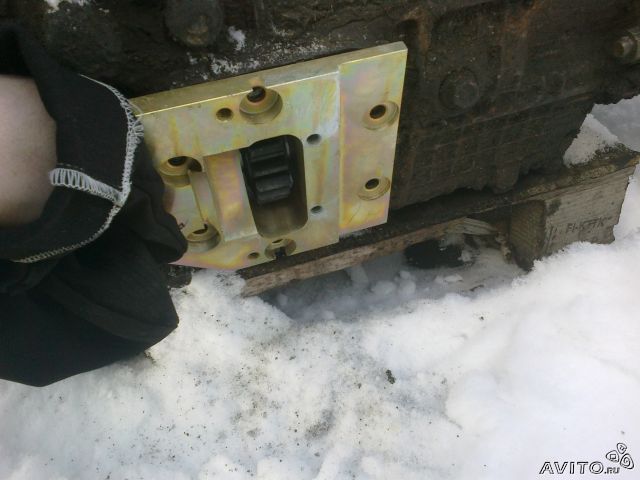

    КОМ обычный ЗИЛовский , а вот переходная плита стоит дорого 9000 руб , что новая , что Б/У .

    Выходит нужно лезть под коробку и смотреть наличие данной плиты? Нет ни у кого фото как она выглядет на месте?

    Под капот смотрел ? Так воздушные коллектора смотрятся или так ? 2497879943.jpg 349468309.jpg

    Плита только с КОМ устанавливается , отдельно не поставишь . В ней шестерня стоит . 600205797.jpg Prostavka-pod-KOM-am-ZIL-4331-680x510.jpg

    ОООО....вы здесь реально знатоки, я все больше рад что попал на Ваш форум. Я так понимаю высокие коллектора как раз указывают на моторпал? Верхнее фото))

    По фото так и не скажешь что за неё 9 штук придется отдать. Спасибо за ФОТО. На эту солянку уже идет простой ЗИЛовый ком?
