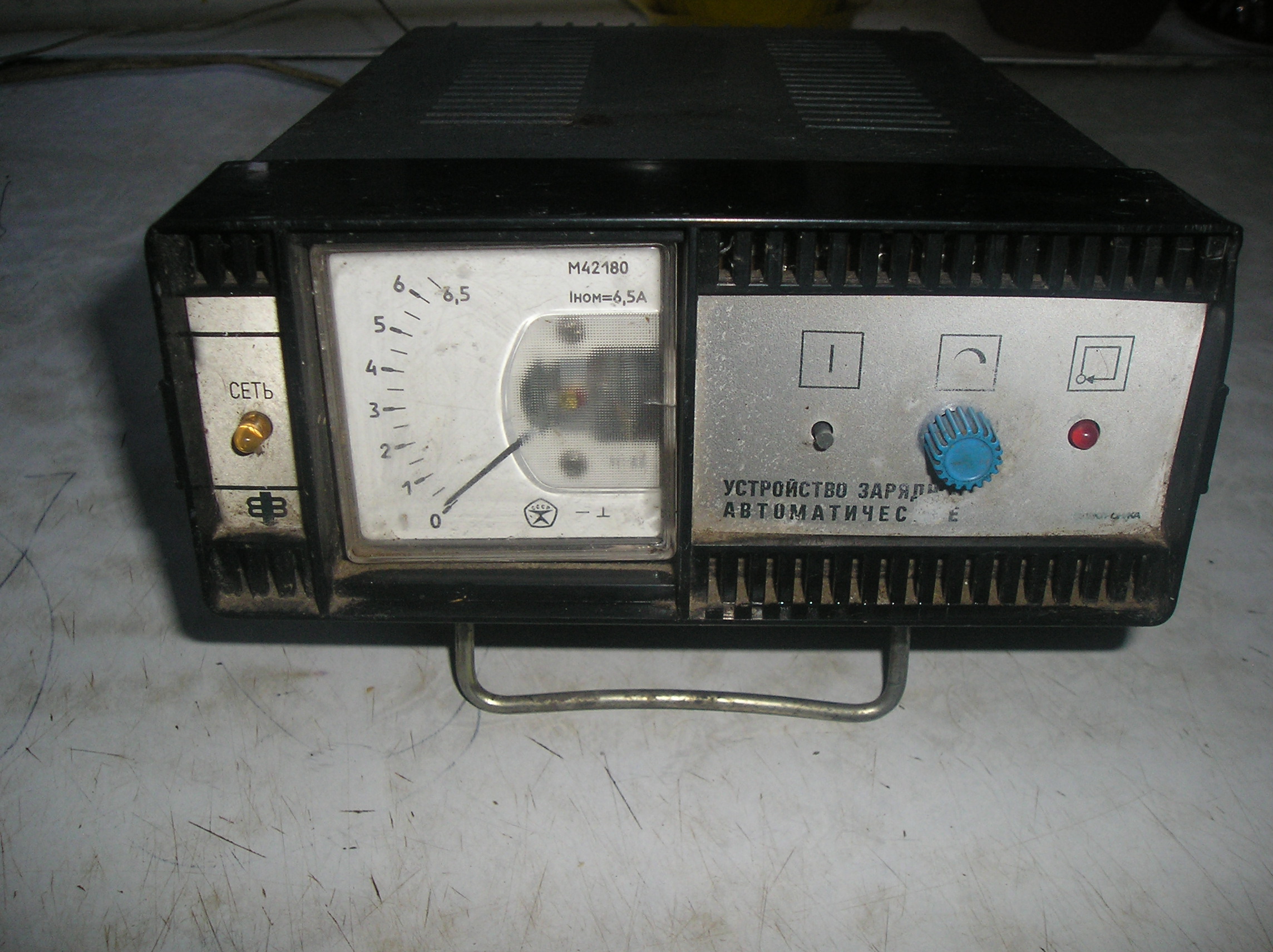

    Интересно вот допустим на этом сайте ВЫМПЕЛ 20 сила тока макс. 6А и может заряжать аккумуляторы любой ёмкости (как написано), а у меня есть вот такой зарядник, достался от тестя, но я им заряжаю только 55-ки для легковой, что-то я думал, что он 90-й не сможет заряжать или сможет? P1010547.JPG
    Да будет,кудой он денется-то :) Просто дольше,А вообще АКБ желательно прогонять иногда стац зарядником
    Твой справиться,даже КТЦ можно сделать

    Есть похожый апарат (Орион 5А дает) так ставил на ноч акомулятор 100А/ч , и утром в мороз без проблем заводил Зила
    Незнаю может не полностю он заряжал но для заводки хватало с полна
    Тока надо смотреть чтоб не заряжать на максимальном токе ибо провода плавятса

    на раз завести оно хватит, для полноценной зарядки нет. для сотки батарейки надо минимум 10 ампер.

    С чего-бы это???? Отлично заряжаются аккумы и малым током. Только заряжать надо дольше. Я ставлю 5 ампер на сутки и вполне хватает для 130 амперного аккума.
