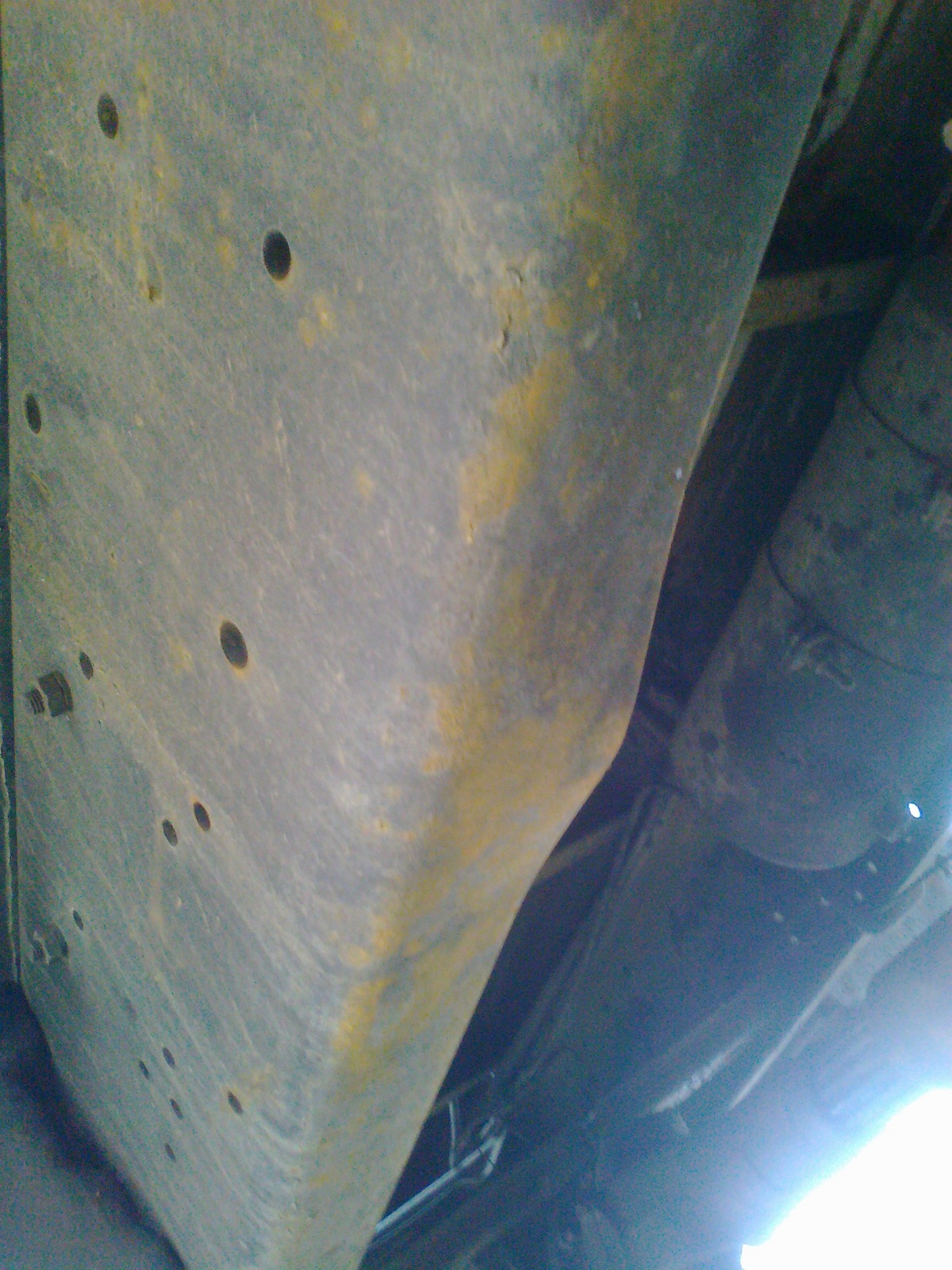

    Упоры оказывается сделаны достаточно просто. Я думал там какое-то усиление, но если и так ничего не рвёт то значит достаточно. На счет изгибов на раме-у меня точно так же. Я думаю на всех рамах-семитонниках 4331 так. Потому как на раме 130-го (у меня второй-тягач) я такого не заметил. По поводу этих изгибов я ещё при покупке пытался торговаться, но бывший хозяин показал мне другой 4331 и у него тоже так. Видимо такая складка допустима и появляется в процессе изготовления рамы.

    Думаешь? Я очень сомневаюсь. Там сталь такая что болгарка её берёт с трудом. Приходилось резать, я думал что с диском что-то случилось. Попробовал обычный швеллер-режет как масло, а в раме вязнет. И думаю что "отрихтовать" раму если и получится то будет не легко.
    Рамы на ЗиЛах с титаном...не так просто её при необходимости таво...
    Хотя мой коллега решил мост передвинуть на 40 см-считает прочность достаточной.Я вот так не думаю

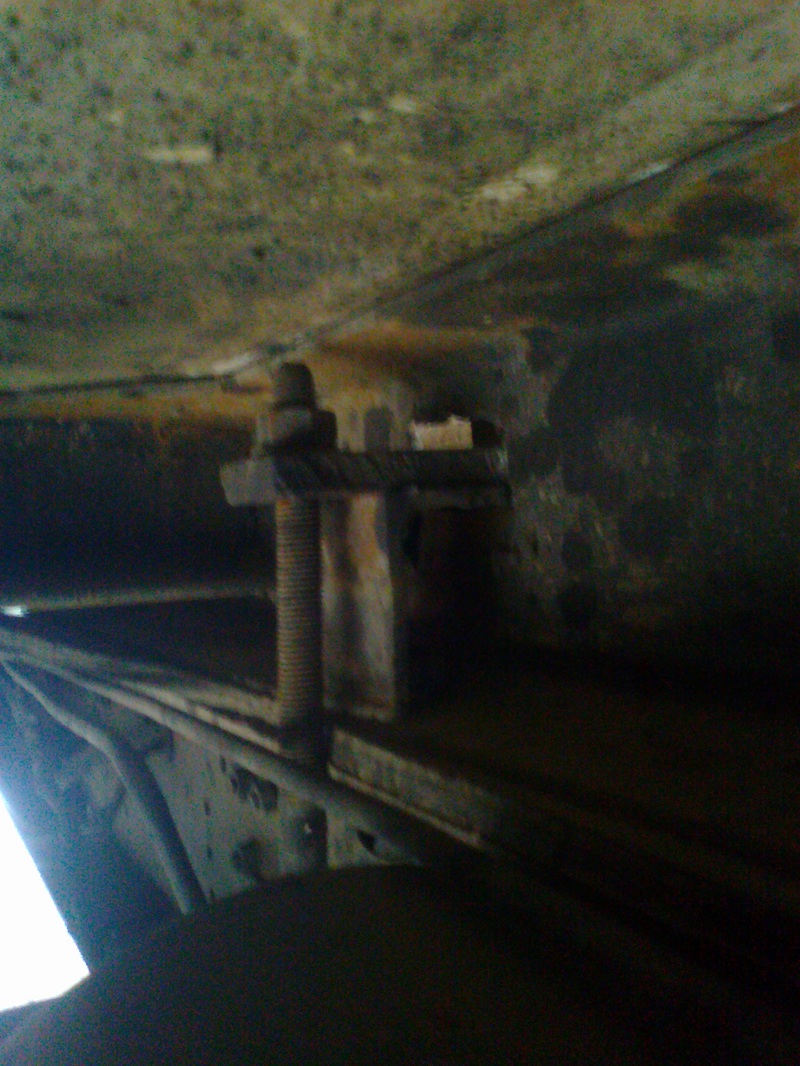

    У меня фургон-изотерм, не кустарный. Ставили видно какие-то доработчики (организация тогда ещё). Дак там по моему все стремянки с пружинами. Брусок деревянный достаточно высокий, но никуда не вылазит до сих пор. Грамотно сделали похоже. На стоянке газик есть, удлиненный со спалкой от Чайка-Сервис, дак там постоянно один брусок вылазит.

    Я не думаю. Я это проделывал неоднократно с разными рамами. И не только ЗиЛ'овскими. И не только в этих местах. Горизонтальные полки рам легко гнутся даже чрезмерной затяжкой кузовных стремянок и легко рихтуются.
