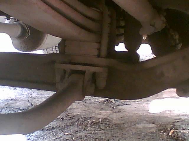

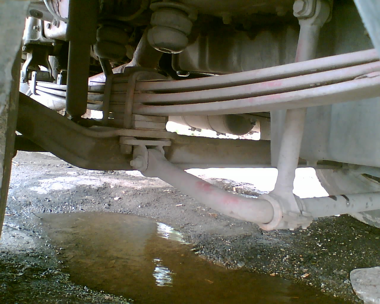

    КамАЗ'енок и какой-то китаец:
    7.787
    Спасибо. Должен подойти. Ибо размер передней балки ЗиЛ-4331 по центрам рессор - 79,5 см.
    7.787
    Ждем таких же размеров заднего стокового ЗиЛ от Алекса, или от Сергея. Для сопоставления и поисков похожих.
