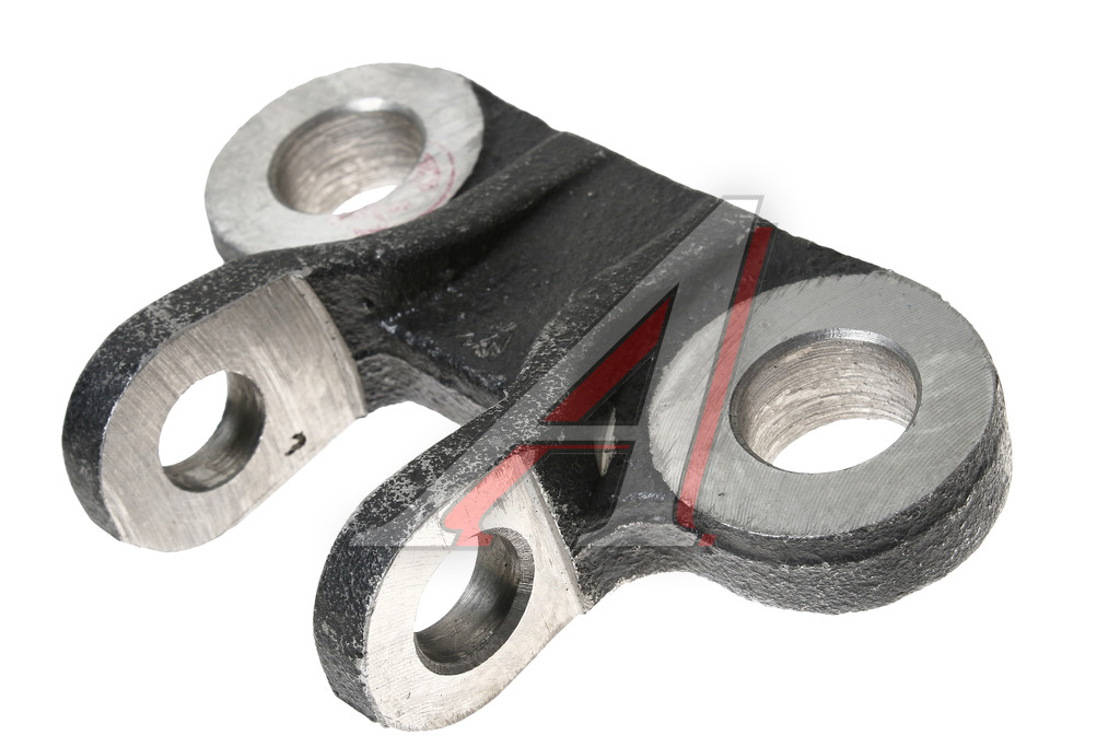

    Спасибо. Кое-что уже вырисовывается, а вот такой кронштейн http://www.avtoall.ru/kronshteiyn_kamaz_evro_stabilizatora_nijniiy_sb-120569/ недорог и подойдет, не нужно искать подкладку под стремянки. Только лишь применить более длинную стремянку. Кронштейн недорогой и есть в наличии, можно заказать. 120569_2.jpg

    Лишь бы межцентровое расстояние отверстий под стремянку подошло, да диаметр .

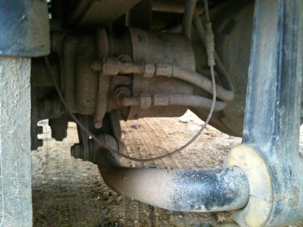

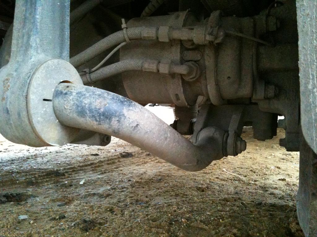

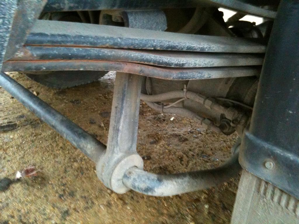

    За фото камазенка спасибо, я не присматривался к нему до этого. Передний стабилизатор интересно сделан.
    7.784
    Передний КамАЗ'еновский, все железки в сборе, видел в наличии в автомагазине на М4 на авторынке Орел возле Батайска. Цена, правда, кусачая, 13 с чем-то тысяч. Только стремянки подлиннее докупить и можно ставить. Взял на заметку пока. Еще нужно на импорт посмотреть на авторазборках.

    Олег, а эти кронштэйны вы мерили или только на глаз кажется что подойдут?? Следующей проблеммой наверно будет подобрать сам стабик по ширине к зиловскому мосту, не гнуть же его? Проще всего мне кажется будет найти вертикальные стойки, вобщем брать любые с разьёмным шарниром, а остальное дело техники.
    7.784
    Нет, не мерил. Но обещаю сделать это при первой же возможности.
