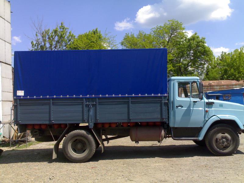

    [​IMG][​IMG][​IMG]
    7.762
    2.863
    А что смешного? Придется взять свои слова обратно. У меня две абсолютно независимые системы (пропановая и метановая) на одном автомобиле. Газ я знаю, учился, имею разряд, обслуживал, ремонтировал, ставил, езжу на нем с 80-х годов, как на грузовых, так и на легковых. Метан - 13 баллонов, редуктор Landi Renzo MAGG, смеситель в верхней части карбюратора (рязанского производства) и пропан-бутан - 190-литровый (170 полезной емкости) ГАЗ'оновский баллон, редуктор Atiker, смеситель - проставка в средней части карбюратора. На приборке клавиша Газ-Бензин. Газовая ветка от нее - еще одна клавиша Метан-Пропан. Полностью независимые и раздельно регулируемые системы, переключаемые с вида топлива на вид - прямо на ходу.
    Раньше, когда рейсы были дальние, было очень удобно, в некоторых случаях прохватывал после того, как закончится метан, на пропане (метан есть не везде, да и преимущественно в стороне от трассы, бывает выгоднее не отвлекаться на АГНКС, а пропан есть везде). Правда, пропан существенно дороже обходится, поэтому сейчас, когда дальних рейсов нет - это резервный вид топлива. Бензина мой автомобиль не знает, даже зимой.

    Так на фото же есть. Я ж про зрение не зря говорил. Смотри внимательно - справа вместо бака на последнем фото.

    У меня еще вообще пропановский редуктор стоит вместе с древним рязанским метановым с кучей шлангов.Добраться до клапанов и свечи 4 цилиндра-еще то занятие. В остальном-прекрасная дублирующая система-как в космонавтике,все 3 вида топлива работают,переключаются на ходу.
