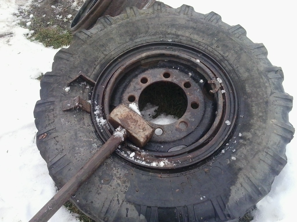

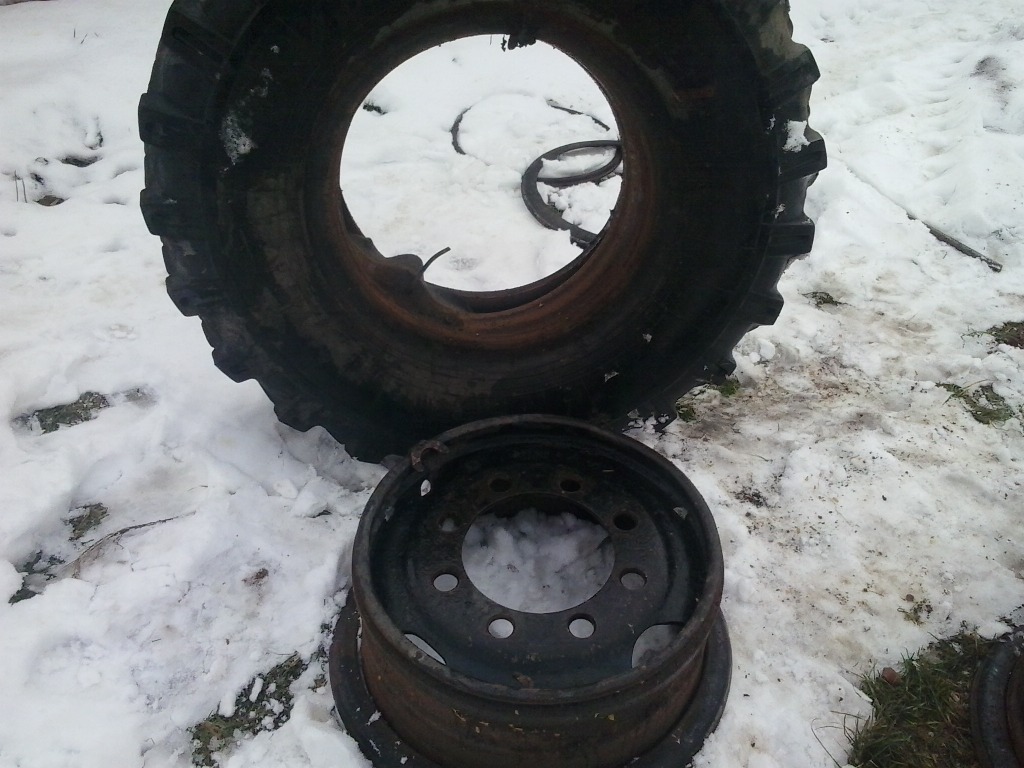

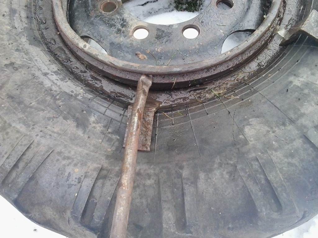

    Разбираю легко.Вот по уму собрать не как не могу. Покрышка как то боком лезет один край не до конца садится и одним краем кольца поджимает.Как только не пробовал и на одном боку качал и на другом и стоя и кувалдой .На двух колёсах задних так и оставил пока на свой страх и риск.Чем это чревато представляю.Интересно конкретно по 131. Резину у вояк брал.

    Может,жидким мылом мазнуть сопрягаемые поверхности?

    Я кольцо молотком подбиваю при накачке если оно плохо садится
    Но ето бывает крайне редко, да и проблемы с бортировкой возникают если резина очень старая

    молоток с очень длинннной ручкой
    я же не хочу когото покалечить внезатно вылетевшым кольцом

    если мылом.Потом на на низком давлении по го.нам не провернёт покрышку.

    Насколько мне известно,у ЗИЛ 131 диски с конической посадкой ,-полагаю,именно на случай регулировки давления воздуха
    К тому же неизвестно-дис ки чистые или со слоем коросты ржавойц
