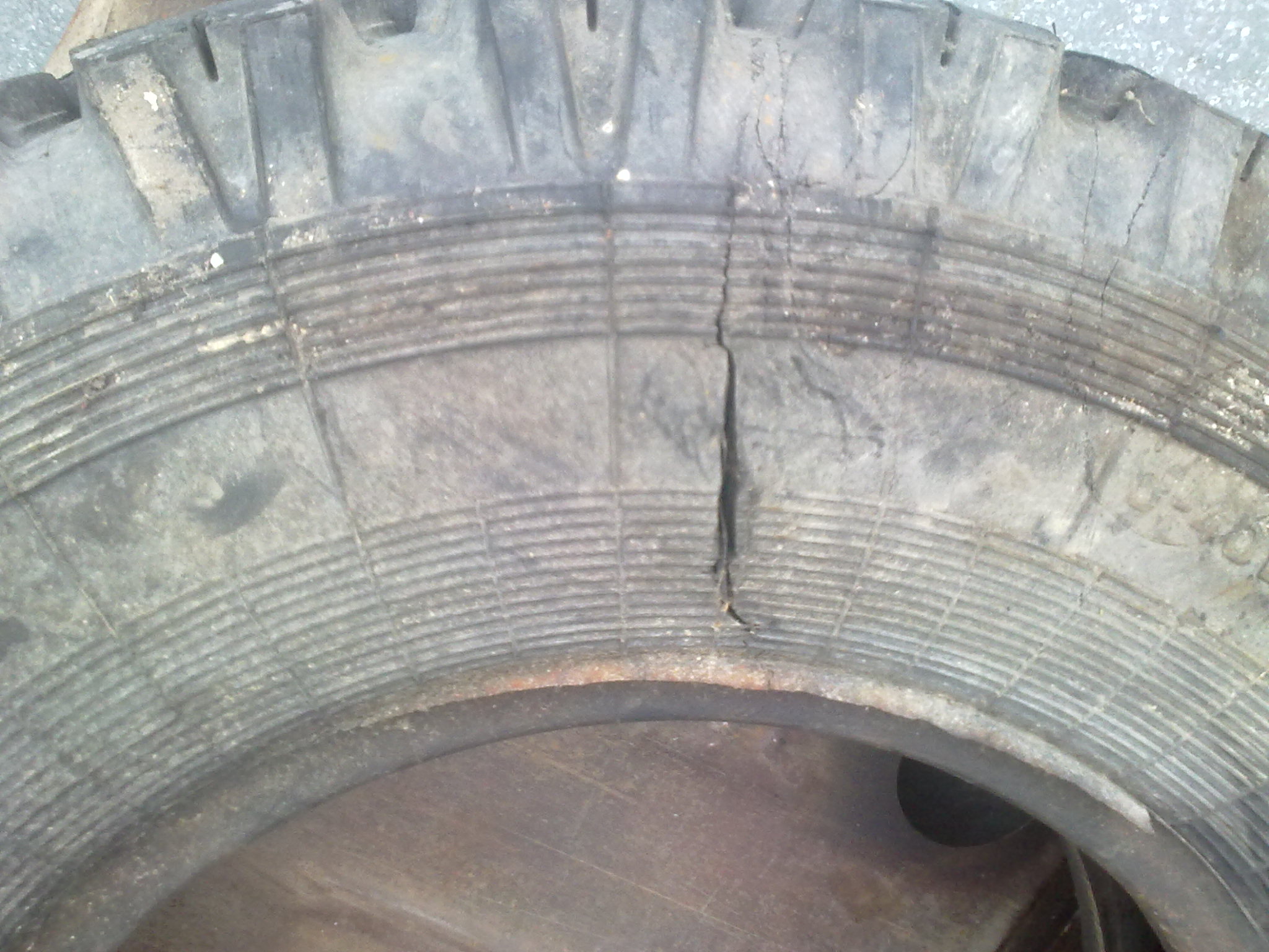

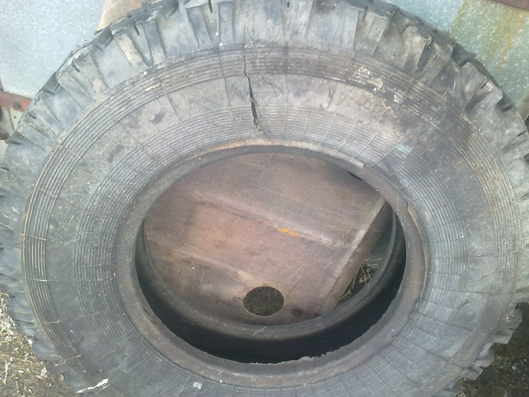

    Вот нашёл шина до ремонта , как сделает её , то фото отремонтированной скину . Фото4005.jpg Фото4006.jpg Фото4007.jpg
  9. груЗИЛок
    Резина почти новая , водила на базе грузился уголком и пропорол обо что то . Фото4004.jpg
