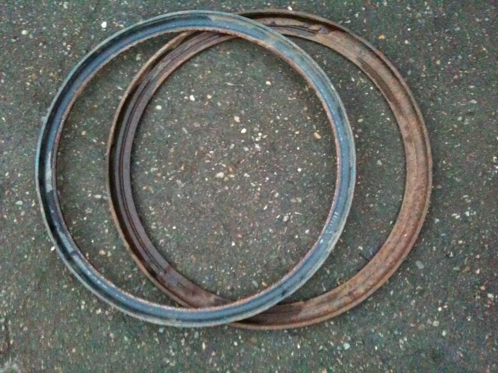

    Я понимаю, что ищется это кольцо: e0c4ac5584.jpg Но одинаковое оно с
    только внутренним диаметром. Наружный у искомого больше.

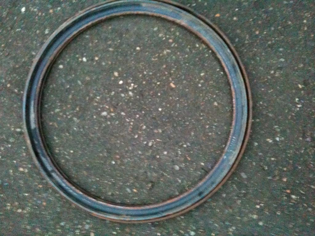

    7.787
    Вот это кольцо в сравнении с кольцом ЗиЛ: 2014-01-11 18-05-05.JPG 2014-01-11 18-05-15.JPG
