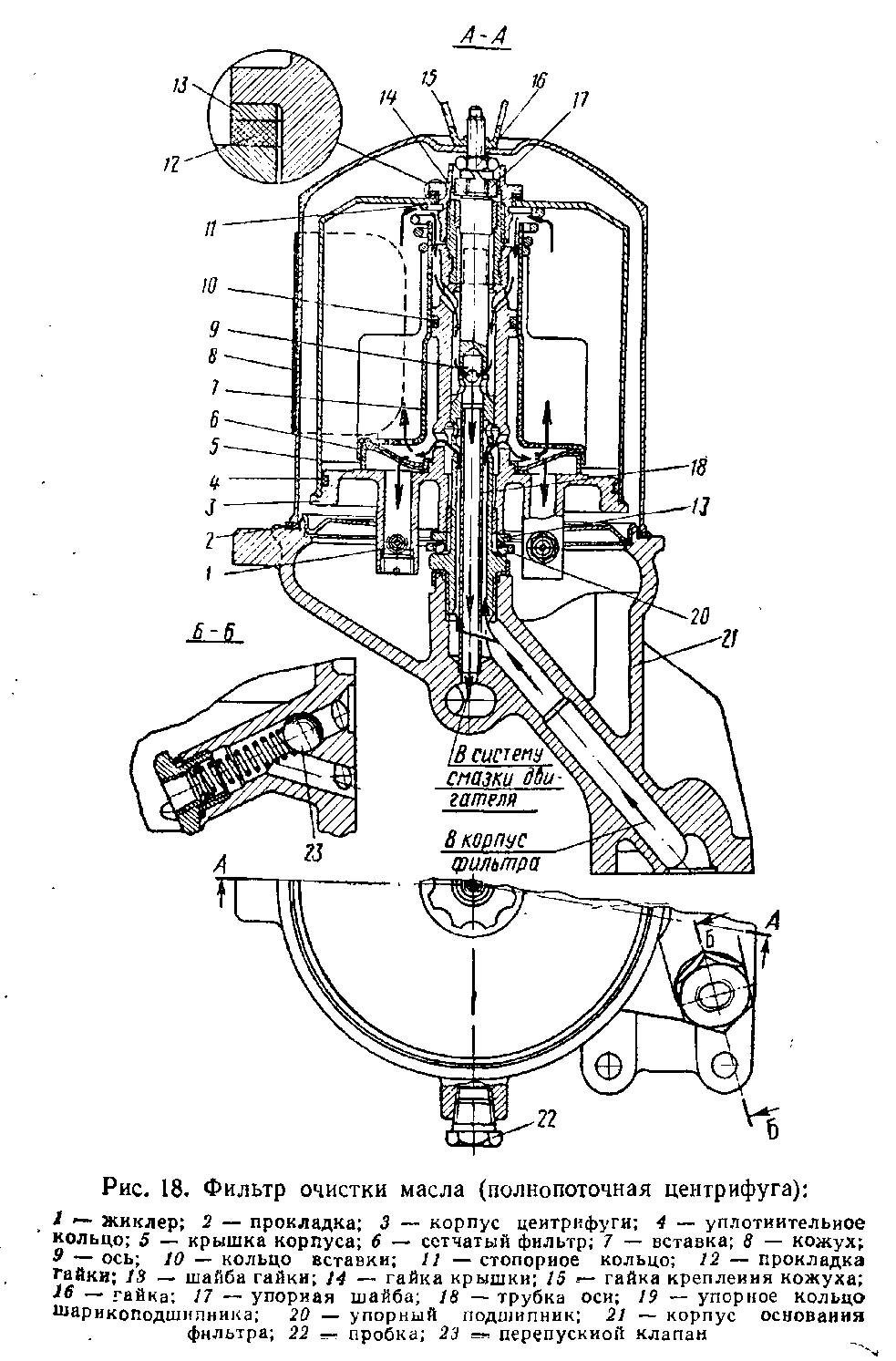

    А что там за колечки резиновые внутри? Где они находятся? Просто снимали стакан, тот который крутится, и чистили внутри от гуталина, больше ничего не трогали. Она вроде и работает, только после остановки двигателя иногда жужжит минуты 2, а иногда сразу почти замолкает...
  3. Зиломан
    7.781
    2.871
    Колечко, под пластиковой вертушкой, что на ротор надевается сверху.
    Позиция 10.
    Есть еще пара резинок, поз. 2 и 4.
    Некоторые (я в их числе) дополнительно ставят резинку под барашек (под шайбу), поз. 15.

    Добрался и я до своей центрифуги. У меня она вообще не крутилась. Вернее не жужжала. Снял колпак, крутнул ее, выбег хороший. Попросил товарища запустить мотор, а сам держу ее пальцами. На запущенном моторе - отпускаю, начинает раскручиваться. Торможу ее, чтобы все не забрызгала. Надеваю верхний колпак, но не затягиваю барашек.. Запускаем-глушим мотор - жужжит. Начинаю затягивать барашек - слышно трение и остановка. Короче проблема была в чьем-то рукожопстве. Перетянули барашек, он прогнул верх колпака, и колпак начал цеплять за гайку "на 22", останавливая центрифугу. Выстучал изнутри через деревяшку, надел, затянул барашек от руки. Теперь жужжит и центрифужит. Но есть вопрос. выше на рисунке колечко 10, оно у меня не достает совсем до пластиковой вставки. там зазор - миллиметр по кругу. Деформаций нет. Это получается что вставка бракованная?? Получается что часть масла убегает в этот зазор не очищенным. Может кто нибудь замерить диаметр бортика возле кольца №10. Хочу понять у меня пластик бракованный, или просадили размер где надевается кольцо...
    7.781
    2.871
    Кольцо резиновое заменить.

    Кольцо новое. эта пластмасска на штыре болтается туда-сюда в стороны.. А как я понял, она должна надеваться плотно, а резинкой уплотняться. Так никакой резинки не хватит, щели по 2мм.
