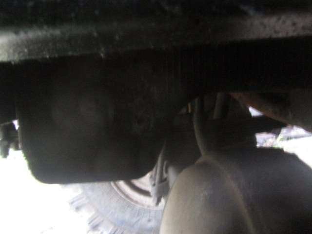

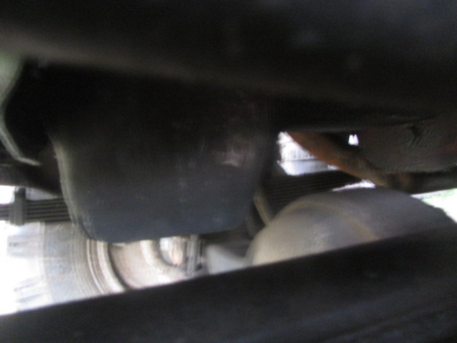

    Смотря для какой техники планировался твой ММЗ, если для трактора видимо придёться чем-то поднимать, на моём фото "бычковский" потдон: IMG_0060.JPG IMG_0061.JPG
