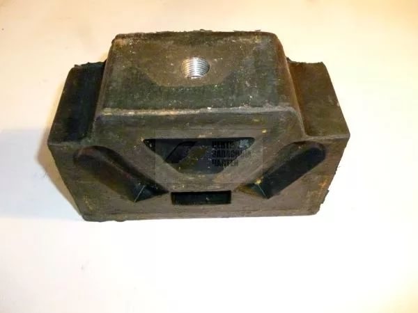

  8. МАЗай
    Родные, т.е. Бычковые, одни другим рознь. Товарищь махнул на Быке подушки, так от вибрации чуть зубы не раскрошились. Вернул родные, и так по сей день ездит.
  9. Шурик 35RUS
    Шурик 35RUS Механик
    308
    57
    Череповец
    Зил 131 Газ 53 Мтз
    Под родными я имел ввиду зиловские от бензо мотора, не знаю правда отличаются ли они от бычковских.
  10. МАЗай
    Еще как. Вот Бычья
