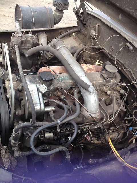

    Опыт работы с ремонтом автомобилей ГАЗ-Валдай,МАЗ-зубрёнок показывает,что "надувать" мощность до бесконечности нельзя. "Болячки" моторов ММЗ Д-245 устанавливаемых на эти автомобили -трещины в гильзах,продув ГБЦ, коробление ГБЦ,лопнувшие перегородки блока,сломанные поршневые пальцы диаметром 38мм,выкрашивание втулок верхней головки шатуна. Тему об установке двигателей ЯМЗ 236 на автомобили ЗИЛ смотрю прикрыли, однако владельцы "Зубрят" положительно отзываются об установленных 236 взамен 245 евро 3,4. Я устанавливал двигатели ЯМЗ 236 на УРАЛ 375 и ЗИЛ 131,верным решением считаю смещение передней траверсы рамы,расширение моторного отсека за счёт установки облицовки ЗИЛ 133ГЯ. Информацию об эксплуатации ЗИЛ 131,с установленным мной двигателем МАЗ двигателем ЯМЗ я получал только первые два года.Машину "сопровождения" и обеспечения ГСМ мульчера Ahwi RT400 продали в 2015 году в связи с выходом из строя ,по вине механизаторов,последнего агрегата.По ходовым качествам на трассе ЗИЛ131 с двигателем ЯМЗ очень похож на МАЗ 500,по бездорожью-схож с УРАЛом 4320. Двигатели МТЗ маломощны для ЗИЛ 131, как и двигатели СМД.

    Обратил внимание ,фильтр воздушный подключён наоборот.
