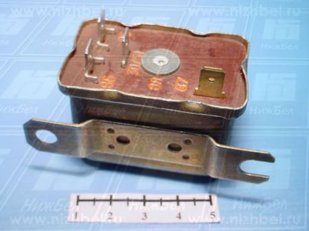

    [​IMG] такие надо ставить рс527 времен СССР применялись на ваз 21011-03-06 , у меня на тройке стояли лампы 90/130 дальний,ближний, и 100 дальний , сумарная мощьность получалась на дальнем (130+100)*2=460 ватт проблем с релюшками никогда небыло:good:

    527е реле ставил на 130й на свет,современные в пластиковом корпусе :good:
