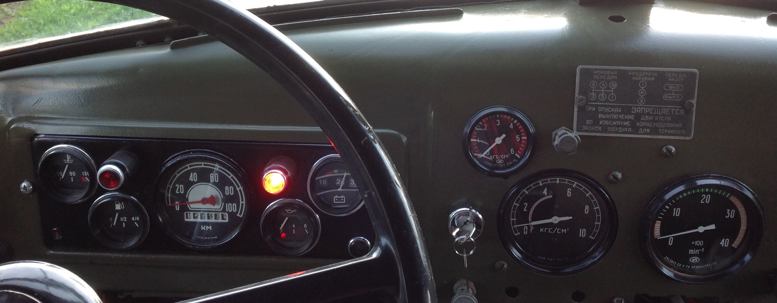

    добрый вечер. как ваш указатель температуры и топлива поживает?

    Привет.Вот уже на второй машине установлены вазовские приборы. Все работает точно. Мне понравилось.Изначально, почему мне пришлось так сделать,потому как панель приборов на ЗИЛ-157 маленькая, и др.приборы туда просто не вставишь.
    В принципе можно не переделывать их под 24в, (ставить резисторы...калибровать ..)

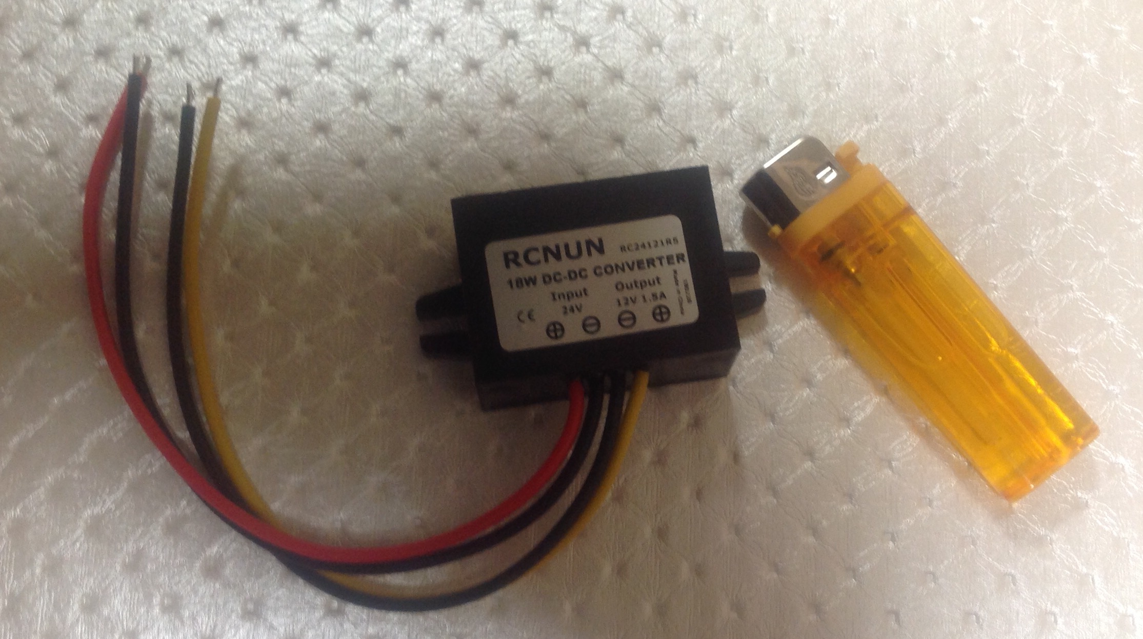

    Вчера купил маленький блок 24/12, один провод на24в к замку зажигания,а второй провод выход на 12в запитываешь приборы и все..

    При частом запуске такие штуки много не живут перегарают . возьми один хороший приобразователь 24/12 на 30 ампер и запитай провод на 24 через тумблер . кагда будешь запускать двишку вырубай во . а приборы попробуй шайбу от евро камаза панель..jpg панель.jpg
