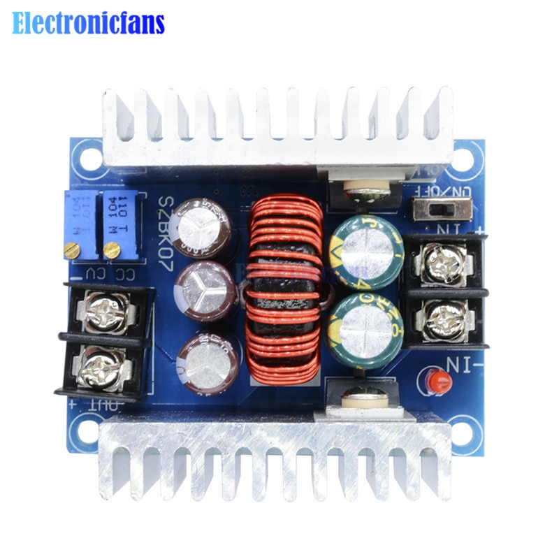

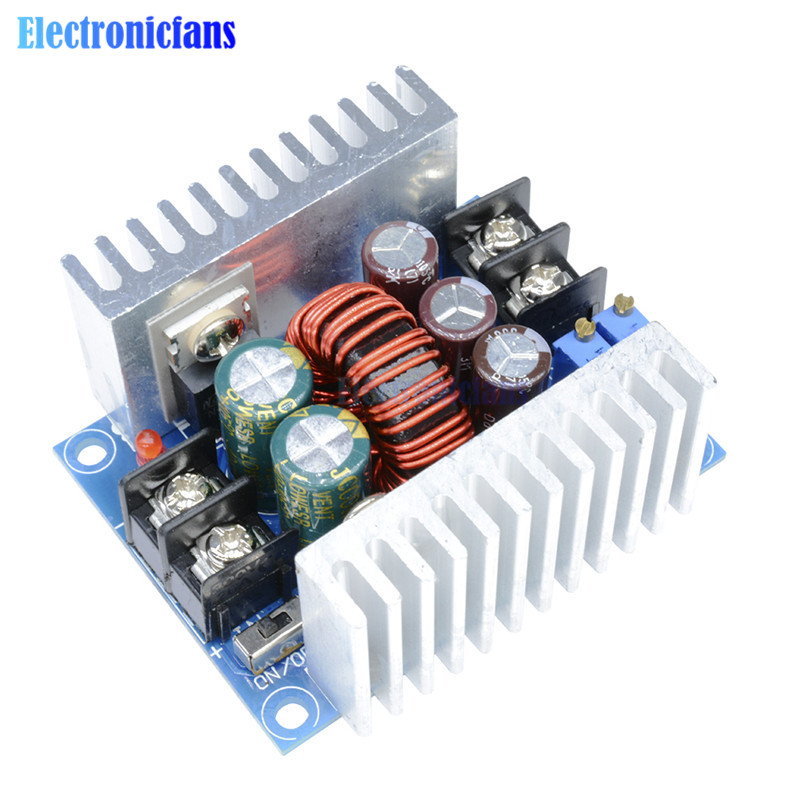

    Как преобразователь для питания 12-вольтовых потребителей (не только приборов-показометров, аппетит приходит во время еды, потом захочется аудио, электростеклоподъемники, сигнализацию с электрозамками (а 24-вольтовые версии против 12-вольтовых почему-то существенно дороже), и прочие ништяки ) я бы у китайцев выбрал что-нибудь такое:
    Перевод традиционный, алиэкспресский:
    Особенности:
    С широким диапазоном входного напряжения от 6 В до В 40 в понижающий преобразователь может точно регулировать выходное напряжение и ток.
    Эффективность может составлять до 96%, измеряется при 20А, преобразует 24 В в 12 В.
    Он разработан с В 75 в/80A большой ток двойной МОП- трубки.
    На входе и выходе используется Высокочастотный Низкочастотный электролитический конденсатор, низкая пульсация, стабильный выход.
    Проводка удобна с этими большими токовыми винтовыми клеммами 30A.
    Модуль buck имеет 2 теплоотвода, которые могут повысить теплоотвод.
    Когда есть большая разница между входным и выходным напряжением, пожалуйста, уменьшите мощность и ток.
    Технические характеристики:
    Входное напряжение: от 6 В до 40 В постоянного тока (предлагается от 10 В до 40 В)
    Выходное напряжение В: от 1,2 В до 36 В постоянного тока
    Выходной ток: 20А (макс.), 15А (предлагается)
    Эффективность: 95% (24 В до 12 В, 20A)
    Выход пульсации: ≤ 50 мВ
    Цена с доставкой примерно 500 рублей.
