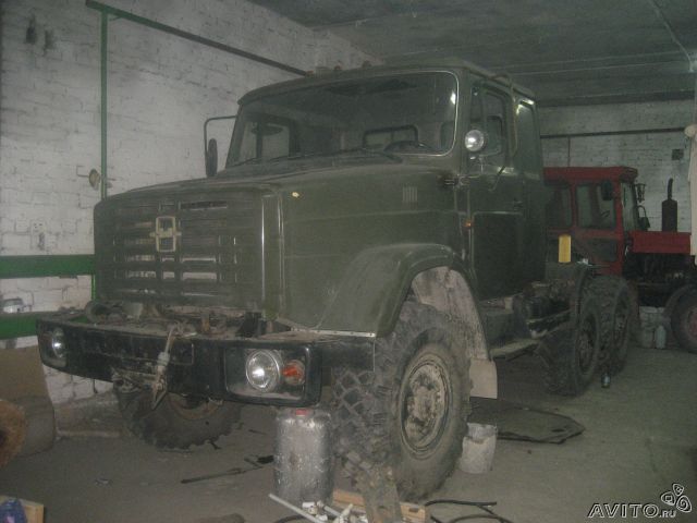

    Всем привет.! Интересный мотор .! ))
    Хотел как-то такой приобрести на шасси ZIL 4334 , но к`сожалению чуть не`успел собрать средства((
    (кстати осталось фото ^ )

  13. груЗИЛок
    Я его то же хотел купить , у него проблема с движком была , разговаривал с хозяином . Но цена слишком велика была .
