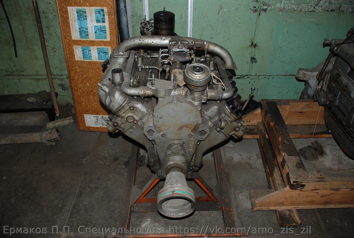

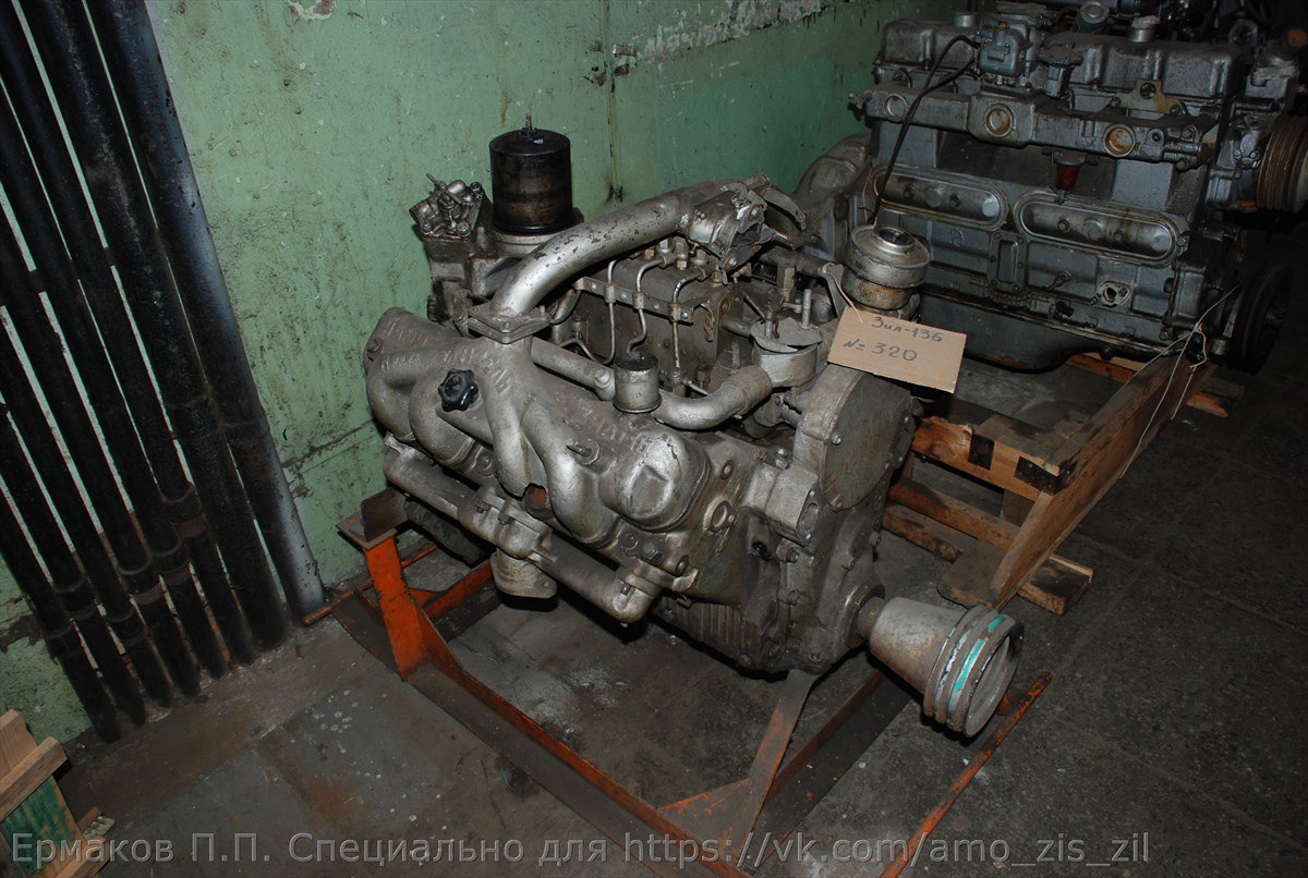

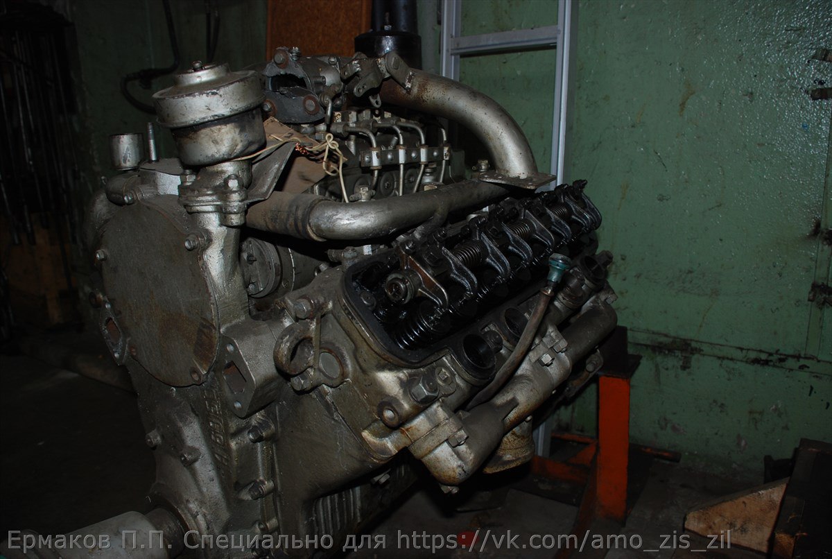

    ЗИЛ-136 - дизель на базе "стотридцатого"
    По инициативе начальника КБ дизелей П. В. Сметанникова и других сотрудников этого бюро, в 1958 году было написано письмо непосредственно в Правительство СССР. В письме говорилось о недостаточном внимании к дизельной тематике на ЗИЛе - приказом главного конструктора в 1955 году были свернуты работы по дизельному двигателю V-6 ЗИС-Э120П, а ранее прекращены работы по рядным дизелям. В письме было также предложение - разработать дизельный двигатель на базе новых карбюраторных V-образных двигателей типа ЗИЛ-130.
    Результатом этого письма стало постановление Совета Министров СССР от 17 мая 1958 года о разработке дизельной модификации зиловских двигателей.
    Будущий дизель получил наименование ЗИЛ-136. Разработка эскизного проекта велась совместно с НАМИ и уже во второй половине 1960 года были построены 15 двигателей, начаты их испытания.
    В дизеле ЗИЛ-136 было использовано значительное количество узлов и деталей от ЗИЛ-130 - распредвал, масляный насос и поддон, маховик, детали привода ГРМ и другие детали. Оригинальными были головки блока, детали шатунно-поршневой группы и системы питания. Блок цилиндров, хоть и повторял по основным размерам блок ЗИЛ-130, что позволяло вести его обработку на автоматических линиях под бензиновый двигатель, но был усилена его жесткость за счет дополнительного оребрения и применения стяжных болтов крышек коренных подшипников. Коленчатый вал по конфигурации соответствовал аналогичной детали ЗИЛ-130, но его усталостная прочность выросла за счет уменьшения диаметров отверстий и увеличения диаметров галтелей.
    Основные характеристики дизеля были следующие: размерность 100х95 (диаметр цилиндра и ход поршня, соответственно) , рабочий объем 6 л, Ne=125 л.с. при 2800 б/мин, Ме мах =35кгс*м при 1400 об/мин.
    Доводка, сводившаяся в основном к повышению надежности, длилась 5 лет. В 1965 году двигатель успешно прошел стендовые и эксплуатационные испытания и был рекомендован для постановки на серийное производство. Но в производство ЗИЛ-136 запущен не был - его мощности не хватало для автопоездов, а возможности форсирования и перспективы развития отсутствовали.
    Опыт работ по ЗИЛ-136 был учтен при разработке двигателей ЗИЛ-645 и ЗИЛ-550, но это уже другая история. А фотографии "живого" дизеля ЗИЛ-136 мы приводим ниже. Спасибо за внимание!
    andrei и груЗИЛок нравится это.
  13. груЗИЛок
    Будущий 0550 , внешнее сходство 90%. Только центрифугу убрали и поставили КАМАЗовские фильтра масляные .
