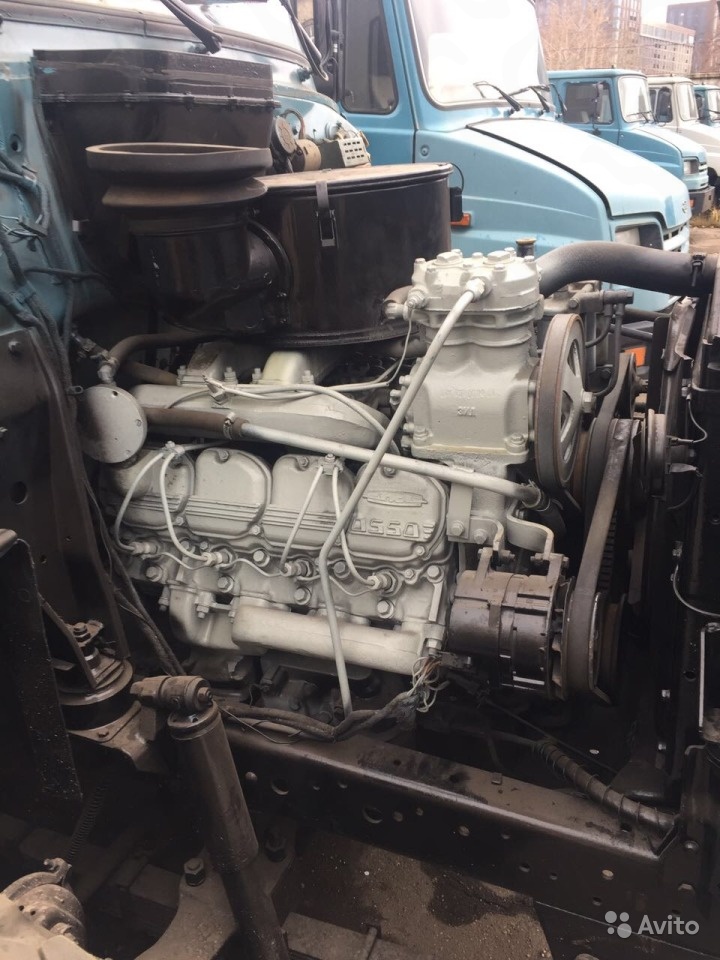

    Пардоньте, на машине ездит водила, я ее вижу только по выходным. Мой двиг очень похож на тот, что на фото с той объявы, только выштамповка "0550" на крышке отсуйствует
    А по каким визуальным признакам можно отличить 0550 от 555.40?

    Добрый день ! Разница только по крышкам клапанов на 555 не чего не написано .

    У мене есть и 0550 как на фото выше вот думаю расточить гильзы под поршня 110 и он тоже станет 555 . Парни какие вопросы есть пишите на сборке этого мотора собаку сьел !!!!!!!! Мотор классный но дорогой работает приятно полу зил полу камаз .

    Ромыч, пишу. У меня, сталбыть 555.40, что за форсунки на нем стоят? Унифицированные с каким либо другим движком (если да- то с каким) или уникальные?
    А еще повторюсь, если у меня 555.40, то хде моя турбина? Или сайт завода врЕт?
