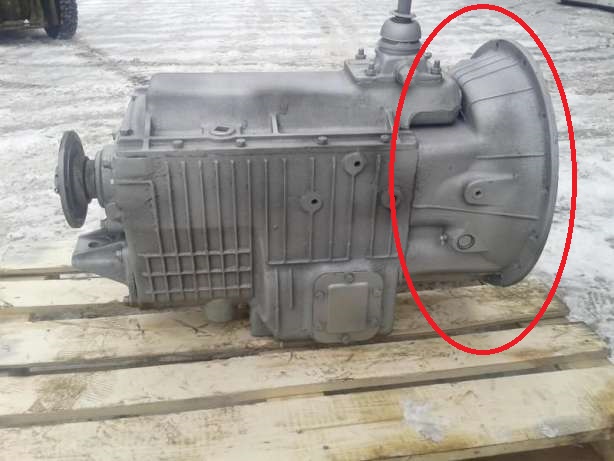

    Интересует вот этот кожух (хочу проработать вопрос установки КПП-9 на 508-й мотор с помощью комплекта кожухов Урал).
    Виктор, хочу купить. Продадите кожух отдельно?

    Если в сборе не купят то продам (подарю)! А он отдельно снимется?
  4. 2222g
    1.335
    478
    Да,откручивается, на первом фото, болты контровочные проволкой,

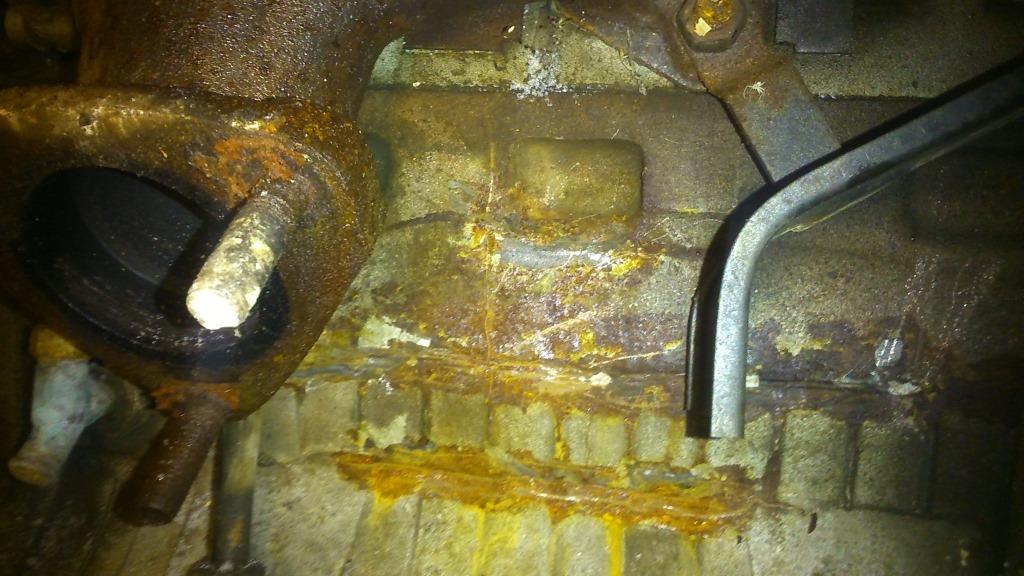

    Попытка заварить не увенчалась успехом! Завтра поеду блоком.

    DSC_1296.JPG DSC_1294.JPG DSC_1294.JPG Вскрыл мотор! Все новое, но качество сборки огорчило. Группы разные, одно кольцо лопнувшее и может не того размера))) на гильзе протаск шириной 2 см, даже бортик образовался в нижней части....

    Ну вояки это те ещё кадры. Видел консервы с по плавлеными камерами сгорания. Толи на пакетном топливе запускали. Или насыпали чего в бензин. Всё норм кроме гбц.

    Ну собирали то не вояки! Получается завод такую х..ню делал.

    Не мог завод такое в армию пустить.
    Вы уверены, что мотор до вас не вскрывался?

    100% На фото видно, что мотор новый! были пломбы на трубках к карбюратору и нитки от пломб на шпильках клапанных крышек. Скоро вскрою еще один и сравню......

    Я не спрашивал о пломбировке. Это - не показатель вскрывался ли мотор. Показатель - гайки, болты, их грани, прокладки, краска, неоднородность комплектующих, царапины и вмятины. Наметанный глаз может определить, вскрывался ли агрегат, и что делалось. Наверное, вы просто не увидели признаков. Или внимания не обратили.
    Выше я спрашивал:
    Но вы не обратили внимание и на это. А зря. Я рассчитывал узнать (думаю и вам это будет интересно), "родные" ли ГБЦ на моторах.
