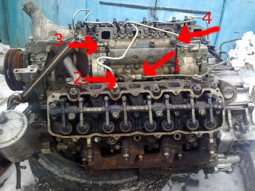

    Уважаемые ,собираю сейчас топливную на двигателе.Насос моторпал.Стоял другой.Не знаю где в нем подача а где обратка.Есть два шланга одинаковых спереди у первой секции по ходу авто (насос на двигателе установлен)и у последней.Какая из трубок подача на насос?
  2. груЗИЛок
    50Y1T0I6r3X4d2b3.jpg 1. Подача с бака , 2. Подача на фильтра тонкой очистки , 3. Подача в ТНВД и ЭФУ , 4. Обратка на фильтра тонкой очистки .

    Спасибо большое.Завтра буду пробовать заводить.
