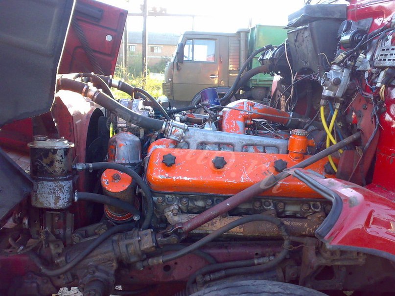

    Ну да ещё надо не забыть его вес в 1100 кг,поболе чем у 236-го будет, и примерно как у 238! да и размеры не малые! Да и моторы эти стояли на комбайнах и на грейдерах Брянский арсенал, славяться диким жором масла, и слабым давлениев(при чём с нова). Да и тяга не фонтан, не знаю как на машине! но на комбайне этот мотор полное га...о!

    Так и на Ямз они также стоят, какое же это хау:oops:.
  3. ziloman215
    Камазик этот был в продаже на Авито
  4. груЗИЛок
    На ЯМЗ один и свой собственный , а на БМЗ 2-а стоят КАМАЗовских но почему кверху задраны не понятно , он же рядный и места там полно ничего не мешает . Уж если на V-образных 645-м и 740-м легко так помещаются они , что помешало на БМЗ ?
  5. ziloman215
    Слабое решение с фильтрами.На 645м и вообще-вода отбивается,было дело при трещине в головке.
    А тут ...нипанятна

    Да я видел обьявление,его на камазовском форуме обсуждали! Там и кпп скорее всего ураловская стоит без делителя!
    Грузилок, да кто же будет это делать, наверное как был мотор разработан при царе дадоне, так его и оставили, турбинку прилипили наверное и всё! Не удивлюсь что и форсунок маслянных охлаждения поршней нет! Ну и ТНВД мотерпаловскую поставили! Не для зила он очень здоров! Я бы такой ставить не ришился!

    Этот мотор длиннее не только OM-366-го, но и даже Д-260-го, которые чтобы поместить с интеркулером, пришлось сделать новую облицовку. Он в ЗиЛ просто так однозначно не помещается.

    Доброго времени суток. Ребята СМД(БМЗ)31 хороший был для ЗиЛ133ГЯ, он туда становился и работал получше Камаз740. Другой вопрос что двигателя к нам попадали не новые, а с комбайнов где они работали хоть и недолго но на полных оборотах и пар шел из радиатора если там была вода))) Потому блок корежило со всеми вытекающими. Из личного опыта: два раза лопал К/В на 3й шатунной шейке с разницей в 10мм, заменил блок, поставил с трактора(дождевалки) и все успокоилось полет нормальный, всю Украину объездил. Но эти двигателя были актуальны 20 лет назад, сейчас они уже не выдерживают конкуренции по расходу горючего. По крайней мере у нас.
