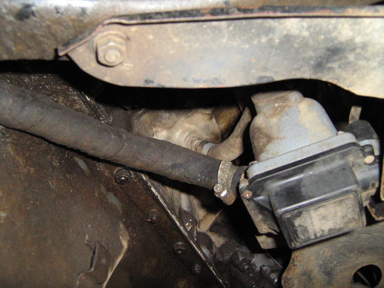

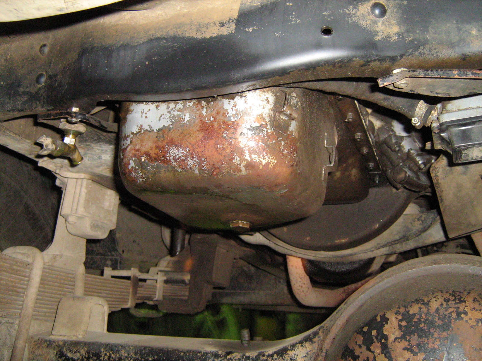

    ема, это жесть просто)) 2 дня крутили его, вертели, и так-и сяк, ну никак он никуда не встает. то прикрутить не получается, то шланги перегибает. а в наборе всего одна пружина. трубку эту (меж половинками и на штатный подогрев) с одной стороны открутили, а к другой подлезть не можем. это ад какой-то)) сегодня загнал другого зила, а то начальство ругается, не понимают как можно 2 дня ставить и никак не поставить)) на этом зиле эта трубка сгнила и мы ее поменяли на шланг, поэтому с ним будет проще. завтра начнем установку подогрева и доп печки в салон. как закончим фото скину вам на зацен)

    как у тебя на фото тоже не встает, перегибает шланги и всё, а ниже - опасно, иногда по таким сугробам лазить приходится что со снегом на бампере приезжают. оторвет где-нить в поле, тосол выгонит и пипец
  8. hazan86
    какие шланги?патрубки штоле?Так ты средний подрежь чуть-если нижний перегибает.У тебя же вроде вообще северс был?

    движение 2кВт
    да ч только не пробовали, говорю же, то впускной перегибает, то выкидной. а если всё окей - то прикрутить не к чему.
