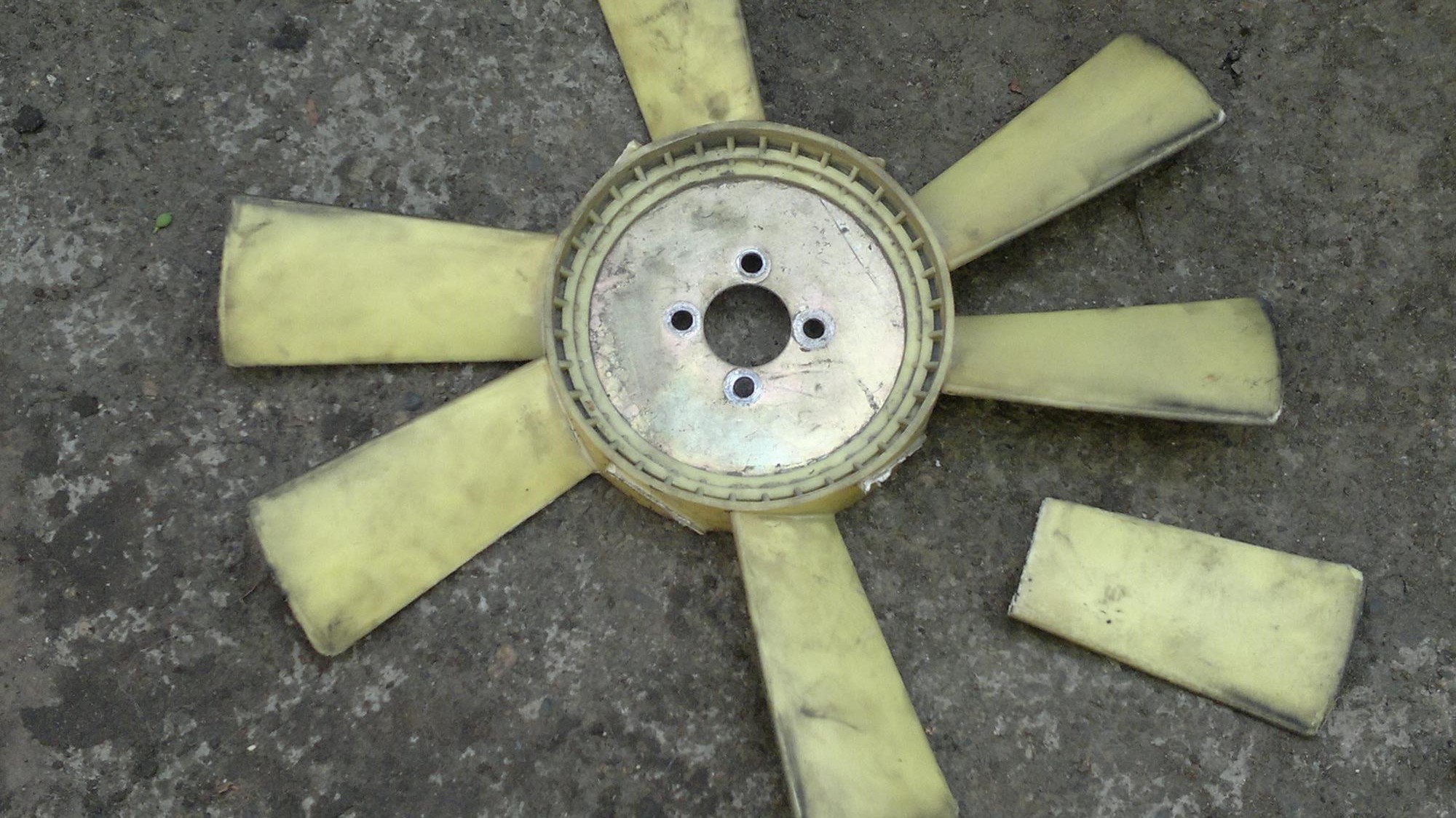

    ИМХО его изначально надо было сделать 5-тилопастным,выломав через одну лопасти.
    Так а зачем тогда он такой? Если родной - 6-лопастной... :?
    Он и ставился из-за количества лопастей, чтобы увеличить количество продуваемого им через радиатор воздуха.
  3. hazan86
    увеличится поток или нет-большой вопрос.там много нюансов в расчете этих пропеллеров
    Для увеличения потока возможно есть смысл сгородить кольцо по краю диффузора-чтоб потери меньше были
    МАЗай и Oleg65 нравится это.
    Очередной раз убеждаюсь в бесполезности всего пласмассового.....все же не спроста на зил железную агудину прилипили.....тяжелая но надежная....как сам зил....блин а я уж было хотел найти такой пластиковый...все...ну его нафиг......Петрович спасибо за фотку....
    Привет, Виталий! Видать, модем новый купил. ;)
    Ну, про все пластиковые я бы так говорить не стал. КамАЗ, МАЗ с оглядкой на иномарки сейчас серийно ставят пластик. Правда, не этот китайский полиэтилен, а покачественней. Поездил же я с ним все же какое-то время, прошлым летом, не таким жарким, как сейчас, он вполне меня выручал.
    Не,Петрович,модем не купил,забрал с ремонта свой,они ждали запчасть на него а яж в раздумьях и новый чтоб не брать и этот вдруг сделают,короче не сделали,что то с зарядкой,а я сейчас старое зарядное к нему примотал и он включился,только как с резетки выключаю он гаснет,а так работает,сейчас оплата закончится на МТС перейду на БИлайн....как краз другой роутер и куплю.................
    Пластик....это пластик.....он же по своей природе не любит солнечных лучей и температуру.......вот походу за два года и высох,я на 2106 от нивы ставил пяти лопосную тоже поездил годик,а потом как начал зимой пятаки крутить так он и разлетелся.....
