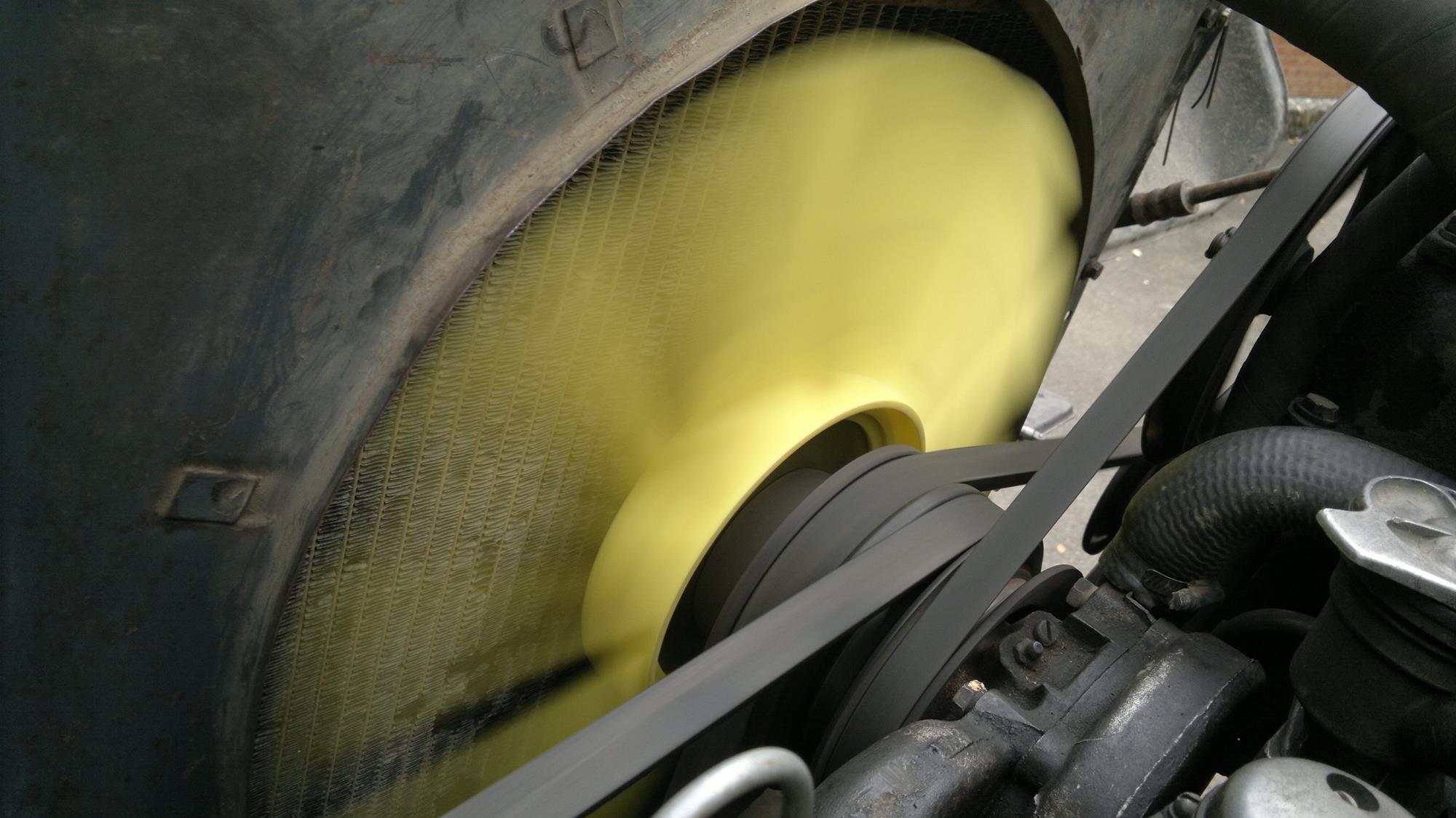

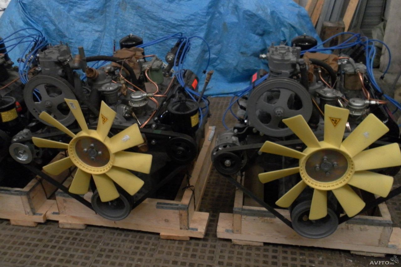

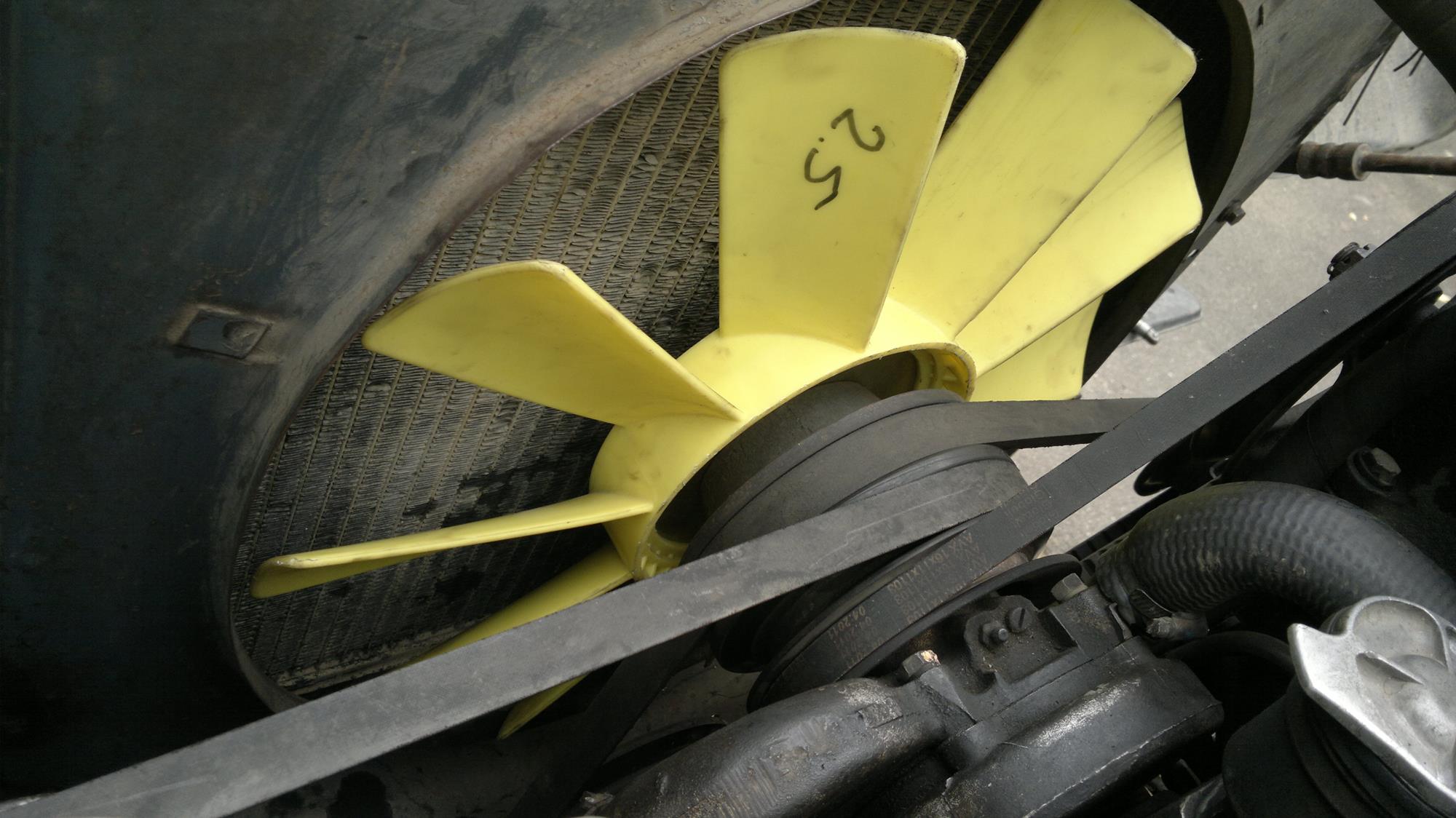

    Так нету получается такова двигателя который стоило бы смело поставить вместо 508-го......Импортный-дорогой(хрен знает когда окупится).....245-ый сырой(сыпится).........СМД -дохрена переделок..... :cry:
    Мужики,ну напомните кто сдесь на 508й мотор вентилятор от чего то ставил....помощнее что ли....пластиковый,помоему от валдая 9ти лопосной что-ли?
    7.787
    Я ставил, 10-лопастной ЗиЛ'овский, сделанный трудолюбивыми китайцами.
    Если ЗиЛ'овский не найдешь, возьми МАЗ'овский (видел в магазине за 1200 рублей), правда надо ступицу пересверлить и чуток диффузор расширить, ну это и лучше - лопасти длиннее - воздуха больше.
