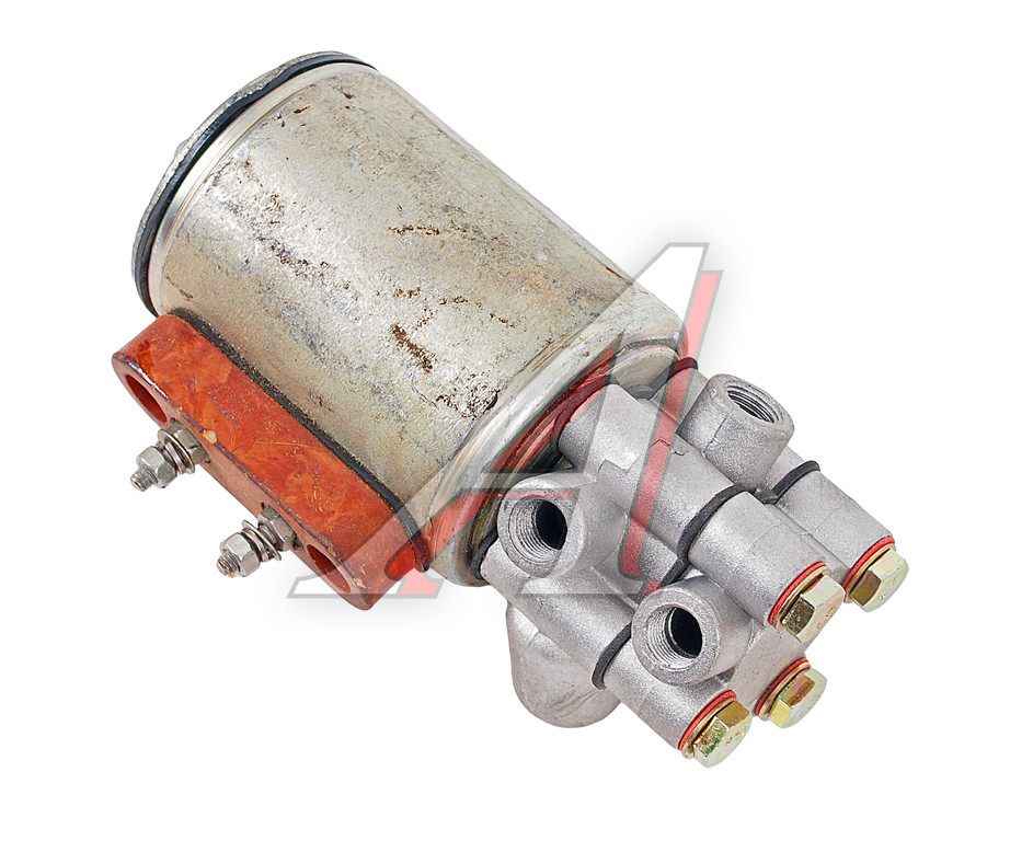

    131-1804270-Б Клапан электромагнитный ЗИЛ 12V
    Обсуждали в WhatsApp пневмоподвес на сидения. Пришли в выводу, что нужно дополнить систему вот таким вот электромагнитным клапаном.

    Это чОб сидульку ронять на пол с кнопки? Я прально понял?

    Ну да. ;) Или с замка зажигания. Ребята просили показать, как он выглядит.

    Правильно.У кого ещё какиепредложения есть?

    электроклапан с гбо
    или использовать кран уровня пола,будет чистая механика,поднять-опустить,задать высоту.

    На пневмосиденьях уже есть уровень пола, а тут мутят, чтоб сиденье автоматом ложилось, при отк. зажигания или с кнопки, не зависимо от нагрузки на сиденье.

    у нас нет уровней пола на пневматике.Американцы без него идут .поэтому и мутим.У меня с Кенворда стоит .

    Чтоб ронять сидение я поставил камазовский краник от ВКЛ.поросёнка.

    Если выключите зажигания и будет падать сидение это не удобно ,например сидеть и ждать.как будто на полу сидишь

    Конечно, задумки все эти нужно воплотить сначала, и поработать, испытать. Работа у всех разная. Кому-то от замка покажется приемлемо, кому-то придется от ручника делать. Кто-то поставит тумблер. Все индивидуально. Кстати, выдвигайте свои соображения, предложения. Может кто-то что-то более дельное и предложит.
