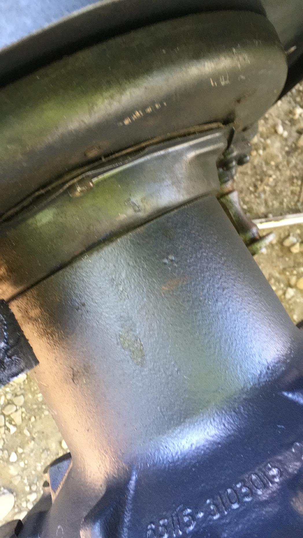

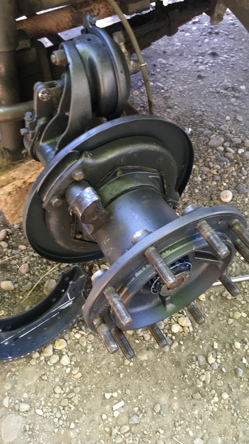

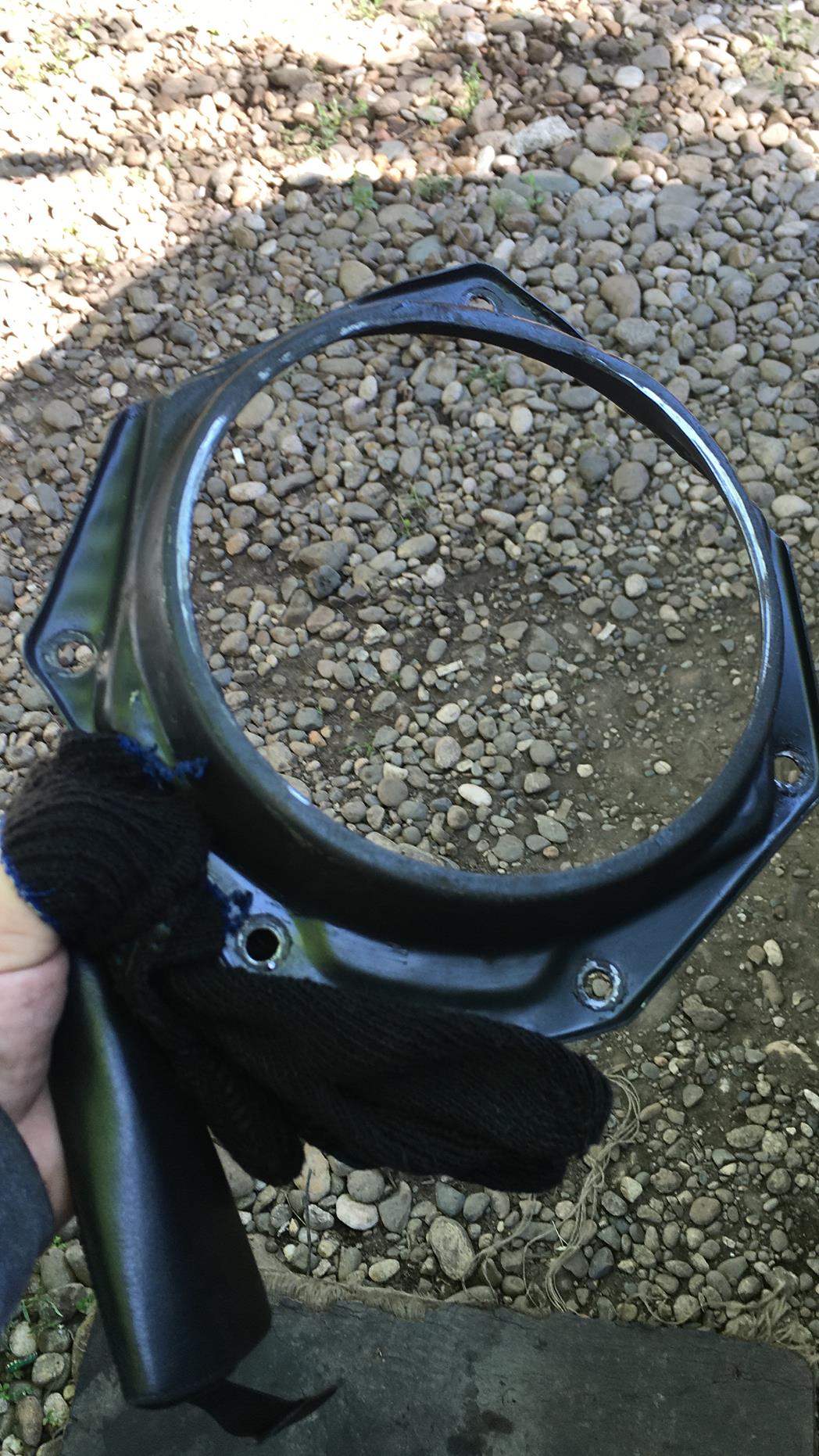

    Как оказалось, все можно собрать и с комплектом евро. Моя ошибка — кронштейны тормозных камер оказались не те. Они задние от двухосного автомобиля, а нужно было найти передние, от 53229 модели (похожие, но угол примерно на 30 градусов повертикальнее). Смотрите фото ниже. Фото не мое, сделано автором-реализатором способа, Валерием, эвакуаторщиком из Волгограда, за что ему спасибо.
    Но цена кронштейна около 10 к отбивает всю охоту оригинальничать. Старые железки куда дешевле, даже новые.

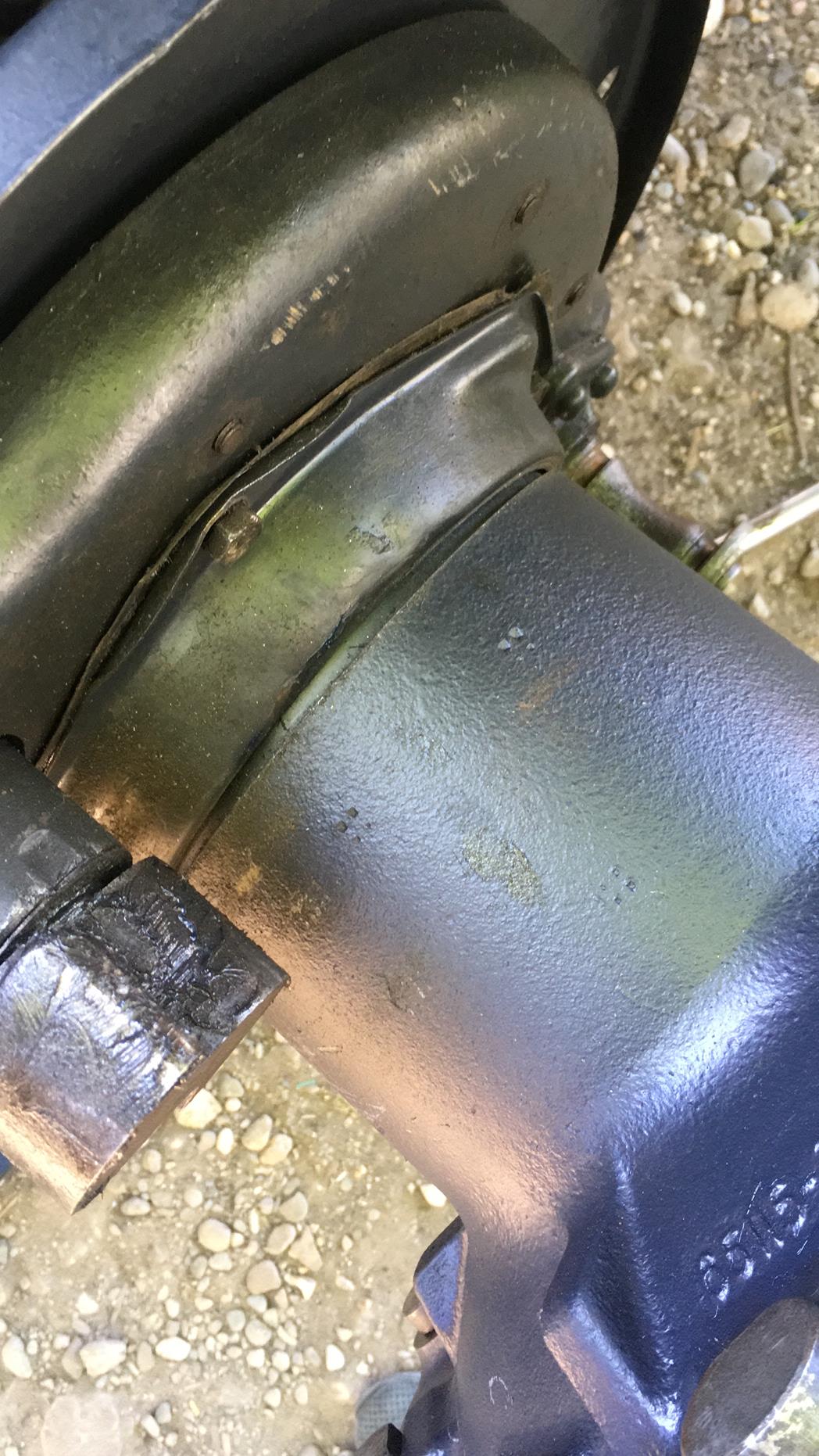

    На фото видно, что плоскость крепления камеры и отверстия крепежа кронштейна к суппорту - под разными углами.
