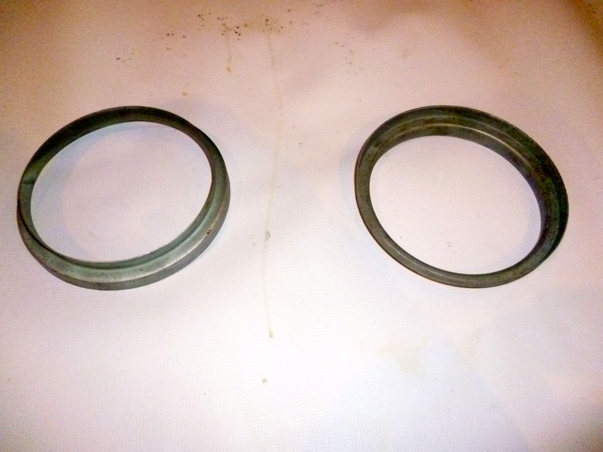

    Ребята всем привет, поскажите пожалуйста по сальнику передней ступицы зил 4331, не могу найти сальник. У мен, стоит в металлической обойме и ещё типа металлическая юбка для лучшей защиты.130х154 размер проваливается, 155 тоже, а 156 нигде нет. Или может его нужно выпрессовывать из металлической обоймы и вставлять новый, но пока я его демонтировал, всю обойму помял. Спасибо
    Вам не повезло. Старые ступицы под сальники с металлическим кольцом:
    найти которые сейчас практически нереально.
    Впоследствии АМО ЗиЛ перешли на новый стандарт без колец, 130х154.
    Можно, конечно, попытаться поискать в автобусных (ПАЗ, КАвЗ) закромах, кои применяли мосты и узлы рязанского и канашского производства. Но, думается, бесперспективно, ибо их разработки - более молодые, нежели от АМО ЗиЛ.
    Ранее удавалось воспользовавшись поиском по размерам на специализированных сайтах находить то, что нужно.
    А так же на китайских площадках (Али-баба и иже с ними).
    Ну, навскидку:
    https://mirsalnikov.ru/catalog/products/577812?sku=106092N
