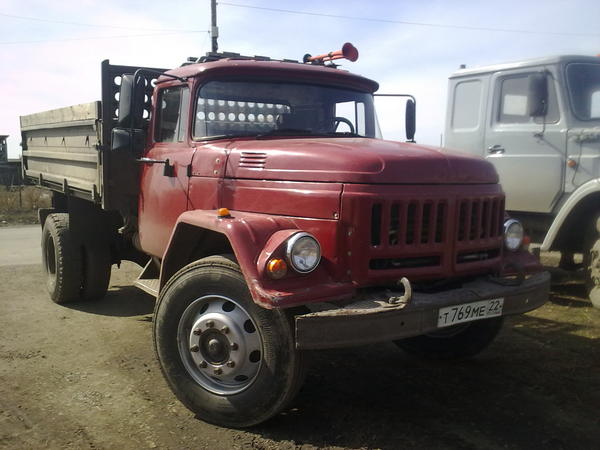

    Немного поправлю ;) .Американский диск под клинья, изготовленный в Китае, т.к. на америкосах диски на клиньях ставят с сороковых годов. 001.jpg
    7.796
    2.881
    Ну, когда меня учили, мне успели внушить, что КамАЗ'овские клиньевые ступицы пошли от американского прародителя. Но не эти, современные, 22,5-дюймовые, а прежние, 20-дюймовые, такие же как нам привычны на КамАЗ'ах с завода. Китайскими я назвал современные 22,5-дюймовые диски по месту изготовления.
    Хотя... не уверен на все сто, но какая-то возня про угол клиньев и соответствие их дискам на грузовых форумах обсуждается. Мне не нужно было, не вникал, но что-то там с чем-то не очень-то совпадает...:unknown:

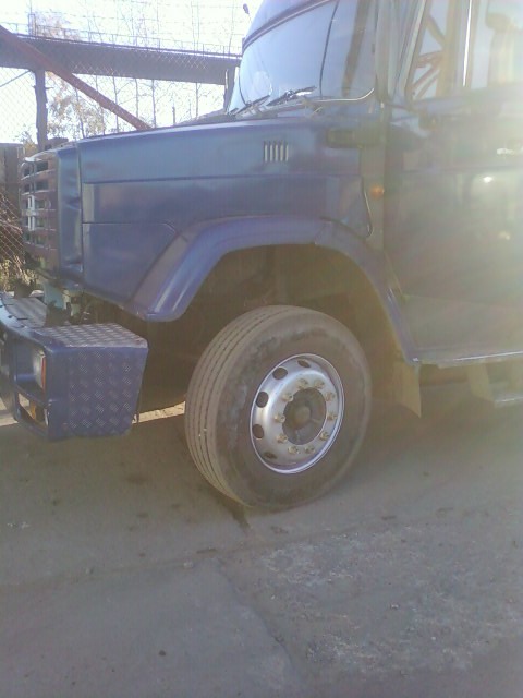

    С передней осью ЗиЛ не так все просто.
    Это 4331-образные, которым мост по наследству перешел от ЗиЛ-133, имеют КамАЗ'овские шкворни и подшипники. На такие можно поставить КамАЗ'овские или ПАЗ'овские 10-шпилечные евроступицы и оснастить их современными евродисками под бескамерку по аналогии с задними мостами.
    Или пойти путем Алексея, скрестив диски как на фото Вадима и обычные ЗиЛ'овские, правда, тут потребуется нехилое станочное оборудование и хороший сварщик.
    А ЗиЛ-130, который у вас в подписи, оснастить евробескамеркой можно только установкой на них таких 8-шпилечных евродисков. Или же установкой моста ЗиЛ-4331/133 под те же диски, или под последующую установку ступиц КамАЗ, как вы пишете.
    Не знаю, каковы ваши возможности в этом плане, но думаю, что наименее затратный вариант здесь - все же как на последнем фото.
