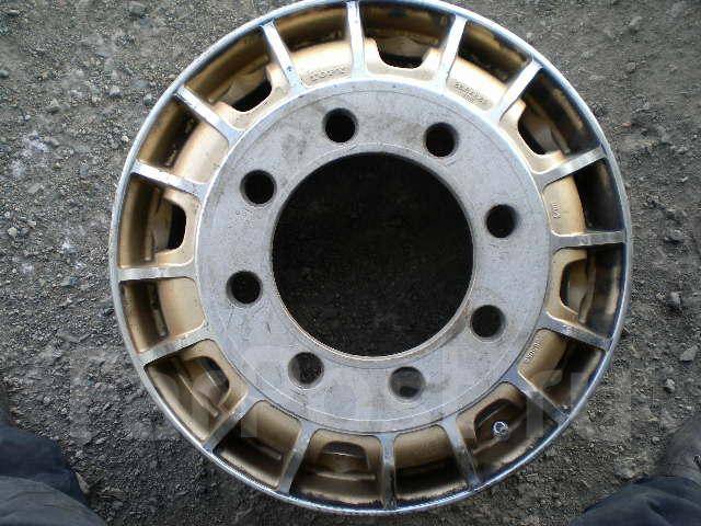

  8. МАЗай
    Скорее всего с Японо грузовика.

    Вполне возможно.

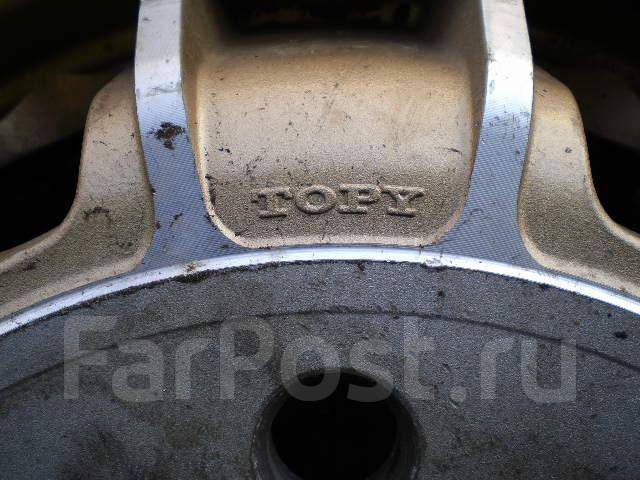

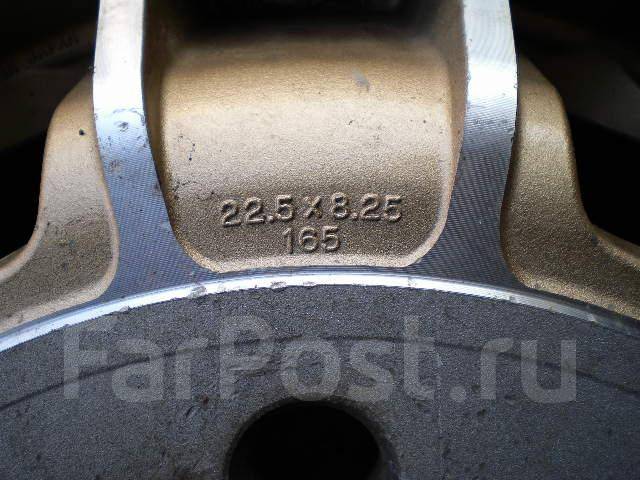

    Сомневаюсь. Все доступные мне азиаты, японцы и американцы были меряны-перемеряны не раз. Там 285 мм и 285,75 мм. Игорь, фото откуда? Можно цифры с диска покрупнее? Не те, что выше, а все остальные. Артикул диска. Интересует разболтовка. На наших - М20х8х275 мм. А тут как?
    P.S. Прикинув в масштабе, что диаметр центрального отверстия 221 мм, получилось, что диаметр шпилькового отверстия тут - не менее 30 (а может и все 32) мм. Великоваты то отверстия. Не тут ли собака порылась? Если даже и так, то все равно интересно, как выходили из положения.

    У Японцев гайки конусные и футорки до сих пор в ходу, потому и отверстие большое.

    Да первое что попалось по запросу "японское грузовое литье"
