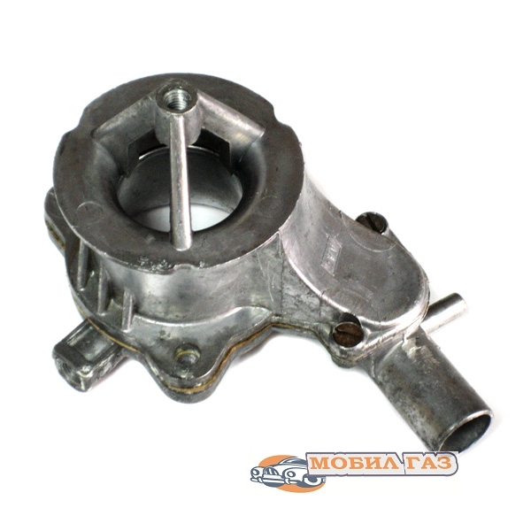

    Вот феншуйный смеситель для ЗиЛ'овского карбюратора.
    Но иметь только ее в таком случае - мало. Комплектом с ней должна быть и специальная нижняя, она от бензиновой отличается, поскольку дополнена каналами и винтами системы хх и переходного режима.

    Это карбюратор, которым комплектовались на конвейере ГАЗ'оны с ГБО:
    В средней части - проставка для подвода газа. Внизу - проставка под карбюратор для организации хх. В остальном - стоковый серийный карбюратор.
    Отдельно от карбюратора эта часть выглядит так:
    Или так, но это уже - новодел:
