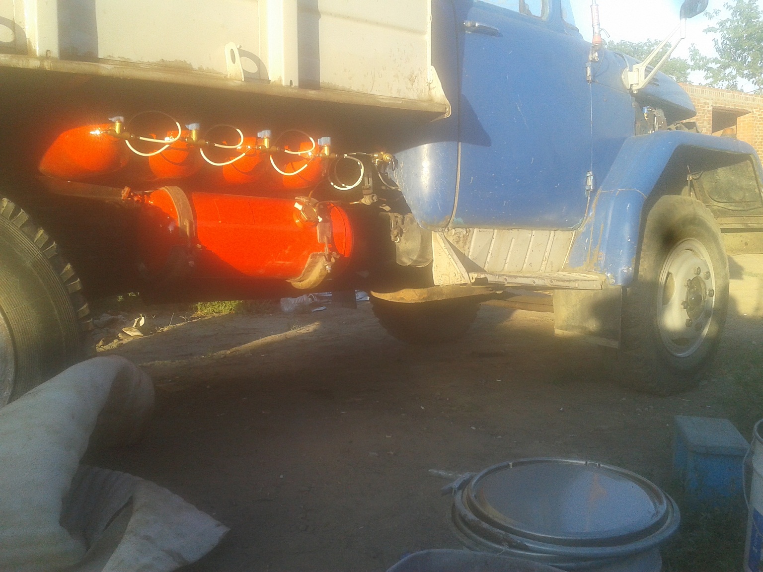

    не получается у меня загрузить фото как установлено ГБО..пишут что больще 1 мб нельзя тут размещать..7 тонн угля тянет хорошо,но при включении на 5-ую как будто чего то не хватает...топлива...но это по городу..стоит ли напрягать установщика ГБО чтобы крутил настройки?мне по идее и торопиться некуда...и еще вопрос без подсоса холостого нет..подсос постоянно вытянут..отразится ли на прожорливости?
  5. груЗИЛок
    Вот Дмитрий скинул фортки ГБО , я уменьшил и выкладываю . 4040L9r9g9J358r0.jpg 5010W9e989g387y5.jpg M0s06959p9C3A798.jpg y06039w9H9U3D719.jpg

    Хм-м..от б/у Новогрудского редуктора требовать шоб авто ехало даже неудобно как-то :?

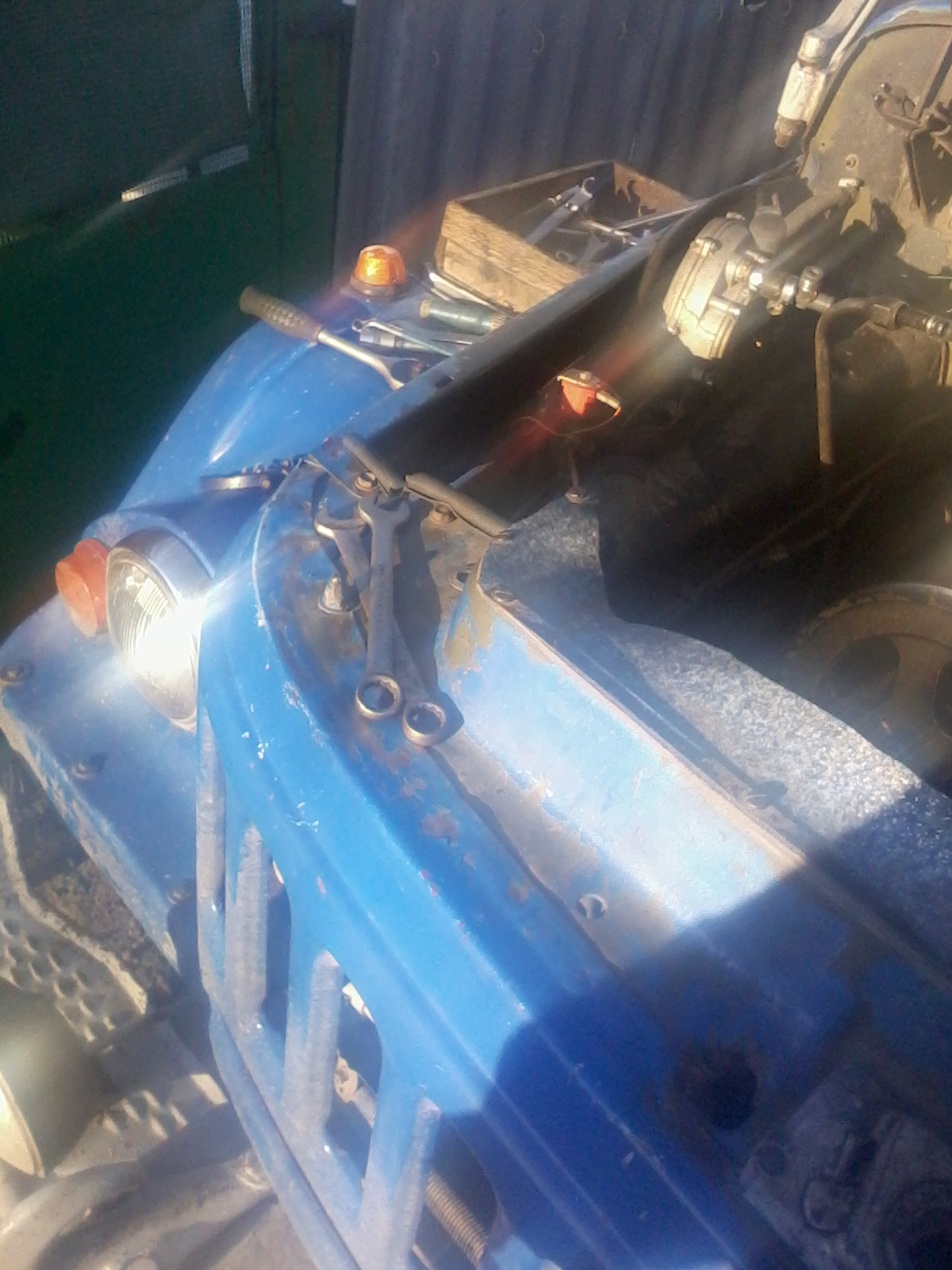

    едет...и довольно не плохо...как установлено?правильно?
    редуктор зачем так поставил? а как свечки менять? головки скидывать?я вот так сделал,и редуктор запитал тосолом после компрессора,так быстрее зимой нагреваетсяно нужно будет два штуцера уголка поменять.... Фото-0011.jpg 20150808_184844 (2).jpg

    свечи откручиваются ключом специальным,а головки мне зачем снимать постоянно?водила беспокоился скорее всего чтобы редуктор горячий был всегда..все хорошо работает..просто ощущается нехватка какая то...ЗИЛ тянет 7 тонн..трогается со второй..при переключении на пятую (конечно же по городу) как будто чего то не хватает...на трассе не пробовал..попробую отпишусь
