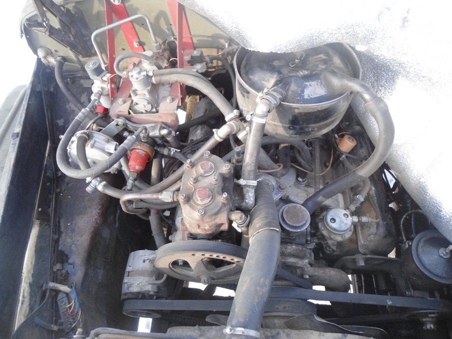

    Привет Парни,подскажите,хочу к метану ещё пропан поставить,во что мне это вольется,и много ли потребуется переделок?спасибо,если можно фото под капотом с 2 видами газа.

    Ничего сложного,дает много преимуществ-машина трехтопливная!Не так привязан к метану,хотя у меня это основное топливо,а потом пропан.Ставил у спеца,в 20013году,тогда отдал за все 12,5тыс р.,очень доволен.Под капотом 2 редуктора.В шланг,что идет от редуктора до кабюратора для метана врезали тройник,подсоединили пропан.Посмотри если хочешь в разделе "Наши машинки" зил"Кормилец",там было фото мотора.Правда редуктор у меня старинный,рязанский,с современными все проще будет.
