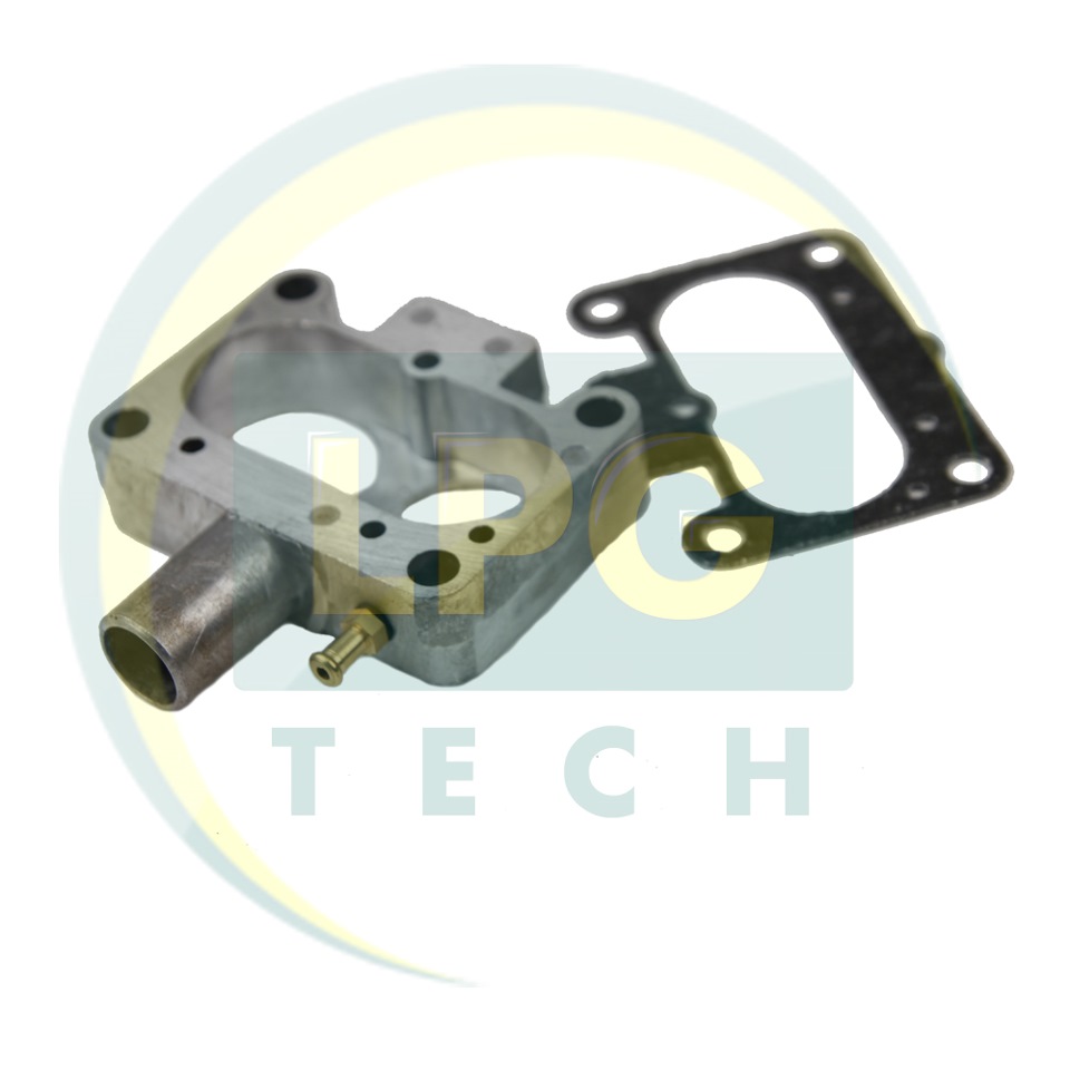

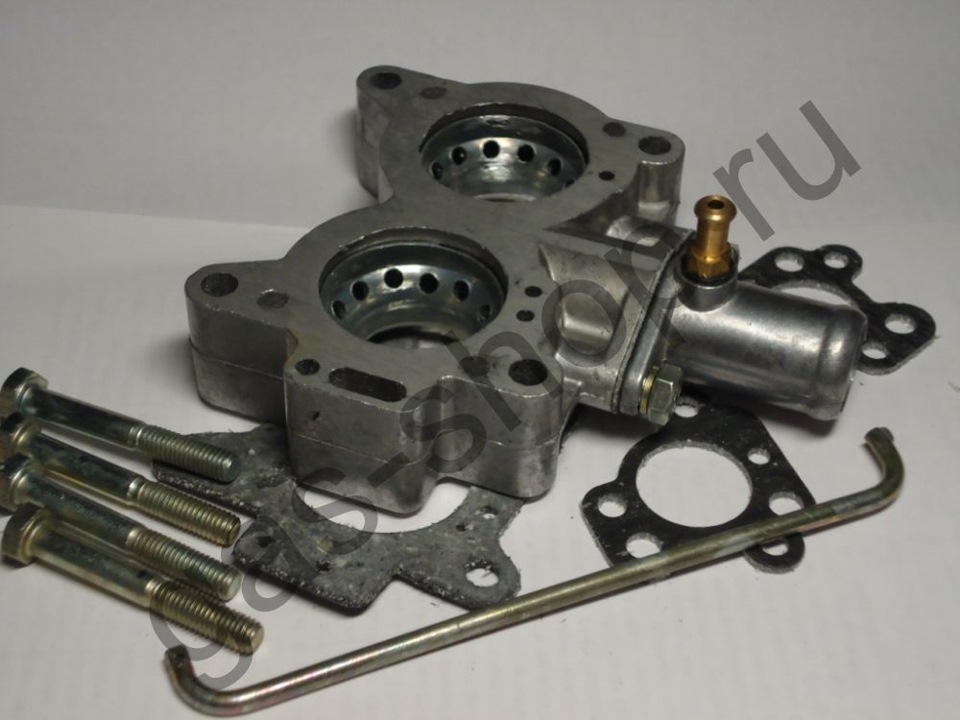

    Добрый день, друзья. Такое дело. По зиме поставил метан, все никак не мог настроить его. Проколупался, дошло до того, что купил еще один редуктор. Был Мимгаз турецкий, купил BRC. Не изменилось ничего, машина захлёбывалась газом вплоть до того момента, что винтами душил так, что и тронуться не получалось пустым. И вот проблему решил. Снял к 135, поставил к 88. В обоих карбах проставка средняя, только для к135 проставка с форсунками, а в 88ом просто пластина с дырками и со штуцером подвода газа. Все, тачка запела. 639a3c2s-960.jpg 86a83c2s-960.jpg 639a3c2s-960.jpg
    работают они обе! у меня на зилу газоновский работает на другом зиловский 88 тоже работает все,редуктор ланди рензо и там и там..... такой вот IMG_0283 (Copy).JPG IMG_0282 (Copy).JPG кто то говорил что он газелевский но зилы у меня на них едут,заводятся,так что проставкой конечно ты его заставил работать но причина не в ней явно.....

    У Андрюхи 900 тоже карб газоновский работает. Какой редуктор не помню у него. Не, ну хоть застрелите меня, на 135 Я уже и газовый холостой ход сделал отдельно с редуктора. Всё тщетно. А вопрос решился банально просто. Если не ошибаюсь, Серёга - Рамир где-то в темах упомянал о том, что у него были проблемы регулировки газа вместе со 135-ым карбом, кстати, за что ему отдельное спасибо... Ооо, а как ЗИЛ работает на бензе с родным карбюратором... )))))) Ради развлечения дал пару кружков вокруг скверика )))

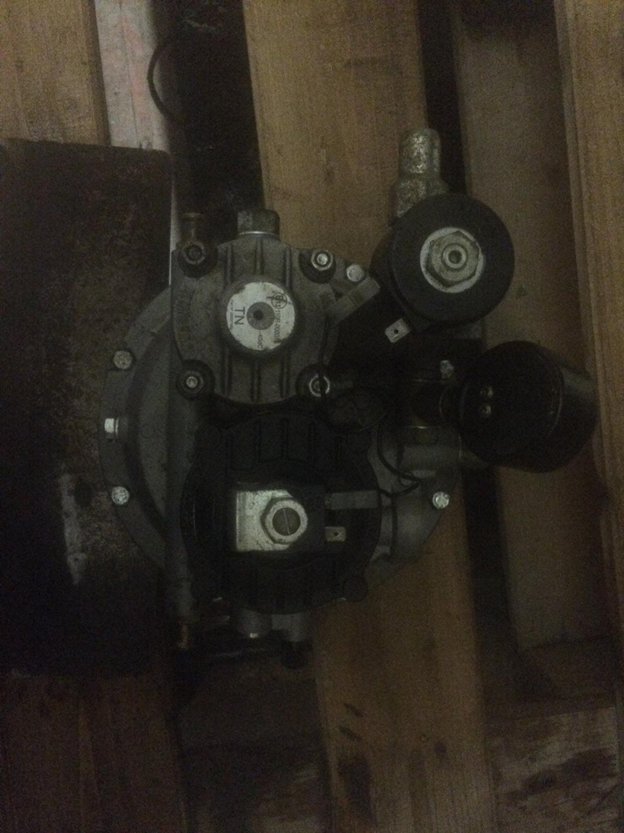

    Для чего, Виталий, на твоём редукторе 2 ЭМ клапана, не знаешь? Есть и BRC такие с двумя клапанами. У меня с одним. Просто безопасность или он (клапан второй) что-то (газ, наверное))))) дозирует?

    у андрюхи редуктор тоже с настроением он говорил что от давления зависит ехает или нет..... ему рядом с заправкой пионеры ставили,у них же кроме атикеров\ловат нихрена там нет,ну вроде Андрюха работает вроде нормально на заправке как то виделись с ним,Саня! вот говорил я и ему тоже берите как у меня редуктор и все будет ок!
