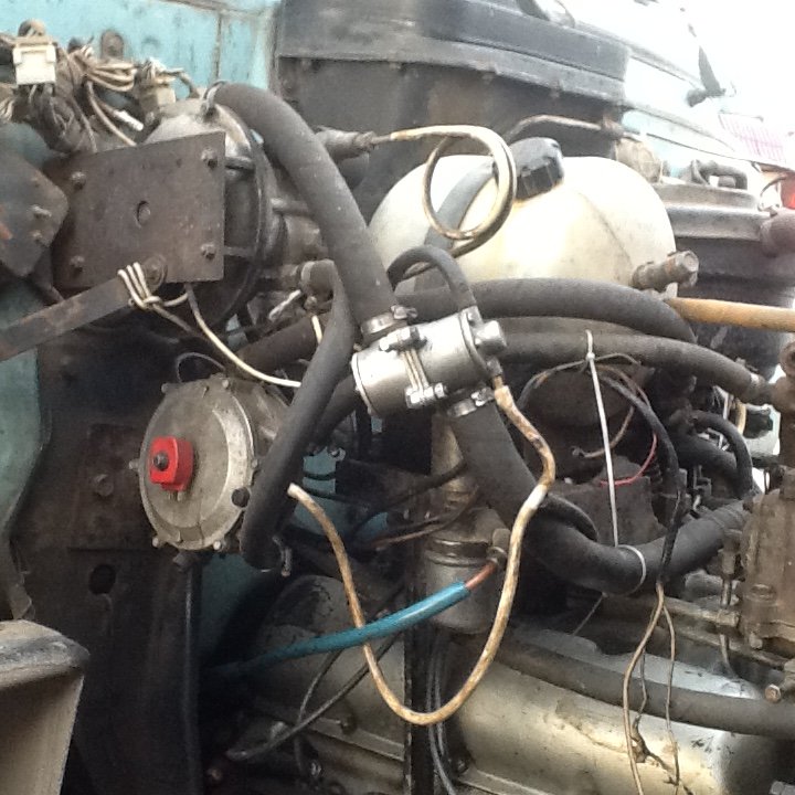

    короче есть вот такая что на фото,новодел,но там нет штуцера на подачу на ХХ.
  8. Рамир
    А надо вот как у Олега на 1й фотке

    здравствуйте,подскажите почему может глохнуть зил на пропане ,когда пускаешь накатом.особенно против ветра.уже замучились,едет норм ,холостые на месте четко,как накатом с бугорка,да ветерок так глохнет.редуктор ловато
  11. Рамир
    Это и у меня присутствует.Сборос на ХХ попробуй сначала отпустить педаль газа ,подержи секунду и после выключай передачу.Возможно это из за неправильной установки редуктора,как говорил Олег Петрович.Если смотреть со стороны радиатора ,редуктор должен стоять боком к тебе .а у меня стоит передом
