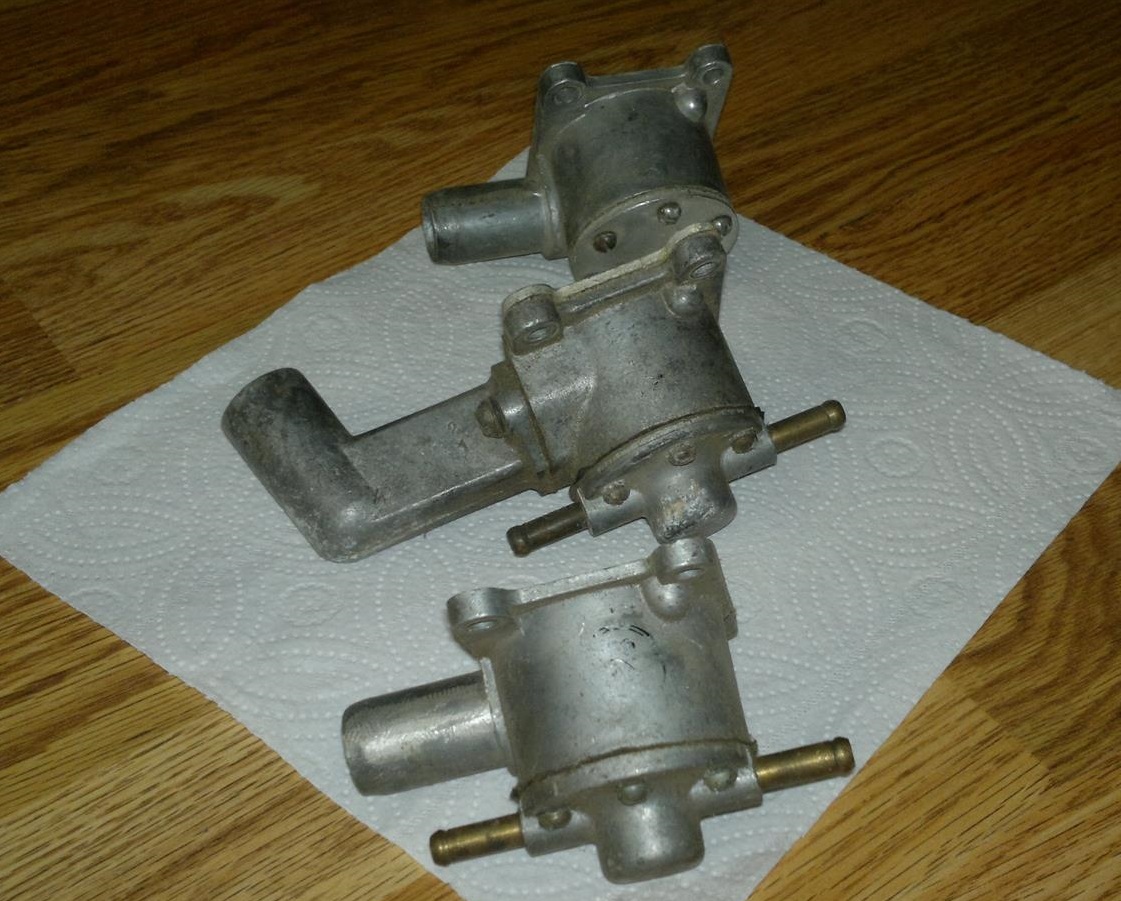

    Хорошая штука,вот только не будет ли провала ?Юриу тоже недавно описывал подобный регулятор с видео роликом.Вот только непонятно принцып работы его и твой регулятор идентичны или разные?Он утверждает что при резком открытии разряжение падает до нуля и даже вроде как прибор это доказывает.А если не на полную то разряжение прыгает от 0,4 до 0,7 если память неизменяет.И как это будет работать с вакумным опережением тоже затрудняюсь что либо предпологать.
    ДЭУ, что показывал и описывал Юрий, я использовал до этого. В теме выше были фото (на 25-й странице). Но отказался от него по причине того, что регулировка его - дело кропотливое и трудоемкое, длительное по времени (при отсутствии приборов, выполняется только на слух, с промежуточными ходовыми испытаниями). Я просто пошел по пути наименьшего сопротивления (сокращения времени), поставив узел с калиброванными настройками от серийного редуктора (фото на странице 27). Калибровки для разных объемов в этом случае сводятся только к диаметрам дозирующих отверстий, просчитанных инженерами до нас, и испытанных.
    Принцип работы этого и того, что было показано Юрием - один (изменение проходного сечения в зависимости от разряжения во впускном трубопроводе на разных режимах работы двигателя).
    Именно так. Как раз в этот момент клапан приоткрывается. А когда разряжение есть, он закрыт. В моем теперешнем - дополнительно идет газ через отверстие мощностной регулировки (таблица все там же, на 27 странице). Мотор хватанет, разряжение появится и клапан закроется, газ будет идти опять по одному отверстию экономической регулировки.
    Идентичны. С разницей лишь, что там регулируется автоматически само пропускное сечение (как на тройнике с винтом жадности, представь себе такой тройник, у которого винт жадности автоматически приопускается и приподнимается).
