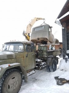

    Сюда закину фотки эти. Всё-же они показывают работу крана, а не только кабину.

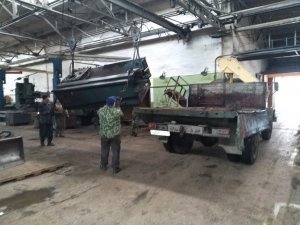

    Как-то было не до отчетов. Машина помаленьку даже работает.
    С весны работаю внутри заводика у нас тут. Разбирают люди завод - часть на металл, часть на продажу, часть восстанавливают, в общем раздербанивают завод по частям ... как и везде ... :(
    За всё время проблем особых не с машиной не было (напомню что у меня ЗиЛ с редким дизелем Д0550 и кузовом самосвальным от ИФА-50 плюсом к гидрокрану 4030П). Но досталось машине не мало :( - два раза снимал кузов (благо сам могу снять его манипулятором с себя и поставить потом) - первый раз пришлось проваривать почти все швы, т.к. начал кузов "трещать по швам" - возил станки и другие большие жалазяки, которые не всегда аккуратно бросали в кузов и, в итоге, все борта измяты и выгнуты и куча трещин по швам. А второй раз пришлось снимать, чтоб править кузов - вообще погнул угол платформы - железяка соскользнула и выпала из кузова, а железяка была тонны на 4 с лишним ... так-же сломан подрессорник с левой стороны - тормоза у крана (кран-балка в цехе 5 тонная), не удержали железяку весом под 6 тонн и она резко упала в кузов, но пока так и езжу - листы не выпали и функцию свою выполняет более-менее нормально..... в общем реально машине доставалось сильно :( ... но окупилась покупка машины уже несколько раз, так что выбора нет - либо "любовь и ласка", либо "бизнес" :( ... сейчас вот начал потихоньку готовить запчасти, похоже работа заканчивается в заводике и, возможно, будет время перебрать и машину и установку.
    ...ну и про установку: Не нравится мне устройство башни поворотной. В том числе подшипники как установлены основные. Они, похоже, специально так стоят, чтоб при перегрузе их ломало .... надо разбирать опять колонну, скорее всего менять подшипники и думать что сделать, чтоб не давило их.
    Вообще механизм поворота реально слаб и стараюсь его не нагружать сильно и, не в коем случае, не подтаскивать что-либо к себе поворотом стрелы!!!
    Работаю с грузами до одной тонны почти нормально. Приходилось грузить на себя станок, на котором была табличка, а на ней масса станка - 1500 кг :shock: ... табличку эту я увидел только после погрузки, а до этого поверил работникам на слово, что масса 950 кг....
    помаленьку учусь превращать минусы крана в плюсы: По заводику еще ездит КАМАЗ с манипулятором большим и "лесным" захватом (у меня крюк только) у него г.п. 1,5 тонны под собой а на максимальном вылете не более 500 кг. поднимает. Но КАМАЗ выше ЗиЛа и ездить по цехам на нем сложнее. В итоге в стесненных условиях мой ЗиЛ часто удобнее ... но это не только "технические характеристики", но и "грамотный маркетинг" :cool: например хозяева КАМАЗа почти пол года были уверены, что их КАМАЗ не входит по высоте в ворота основного цеха, который ломали и нанимали меня, чтоб я вывозил оттуда всё на ЗиЛе (а делов-то надо было заезжать на КАМАЗе с разложенной стрелой, а не в транспортном положении когда она. Но водителю было не очень охота стрелу каждый раз раскладывать, а я ему помог убедив и его и его хозяев в том, !что нечего и пробовать и проще нанять ЗиЛа" :lol::lol::lol: В другой цех заезжать плохо, потому что ворота узкие - от бортов получается миллиметров по 50 с обоих сторон, а зеркала вообще входят сложно - надо рулем крутить много. Я поставил кронштейны зеркал от ГАЗ 3307 и зеркала у меня легко складываются и кабина заметно уже КАМАЗовской ...в общем я залетал в эти ворота даже не притормаживая уже, а водитель КАМАЗа сломал за неделю несколько зеркал заднего вида и очень не хотел туда заезжать, а я был этому только рад :D

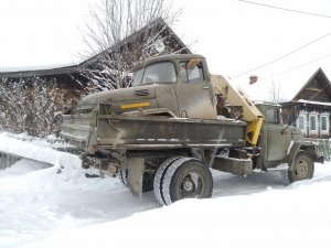

  10. andrei
    Поработал сегодня немного ... на улице -18 с утра было, но, вроде, гидравлика не примерзла.... дизель грею электрокотлом на 2 кВт. минут 40 перед запуском.

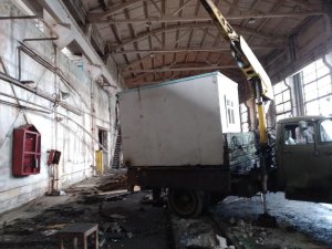

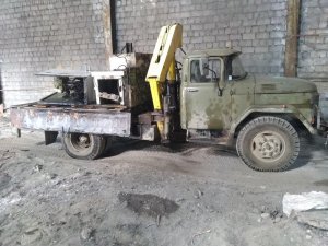

  11. andrei

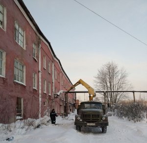

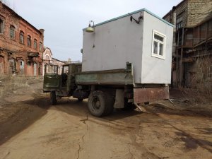

    Несколько фото работы в заводике
